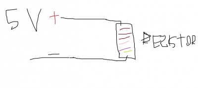

Rezistoru je úplně jedno jak ho zapojíš, to je prostě "úzké hrdlo", kterým se ta elektrika musí procpat, a tí vzniká nějaký odpor, stejný v obou směrech :lol:
Ten první vzoreček je Ohmův zákon, ta úplně nejdůležitější věc co musíš znát, používá se pořád.
Jednotky jsou:
U = napětí ve V
I = proud v A
R = odpor v Ω
P = výkon ve W
Takže si ten vzoreček upravíš, aby měl I = U / R a dosadíš:
5V / 300Ω = 0,01666 A
Pak si v druhém vzorečku P = U . I vypočítáš:
5V . 0,1666A = 0,08333W
A nebo si z těch dvou vzorečků odvodíš jeden, tedy P = U^2 / R a vyjde ti totéž:
5V . 5V / 300Ω = 0,08333W
Tak to zkus vzít opačně, a za domácí úkol si vypočítej, jak velké napětí bys do 300Ω rezistoru musel pustit, aby ti topil třeba těch 5W!

Mno já tu chcu mít napájený asi z USB,abych nemusel tahat x káblů...

A mikrovlnku, ledničku a pračku bys z USB napájet nechtěl? To není zásuvka ve zdi, když ho přetížíš, tak ti může ten port shořet!

USB Ti dá cca 0,5A při 5V, to znamená asi 2,5W. Ostatní už domyslíš sám, seš chytrej kluk.

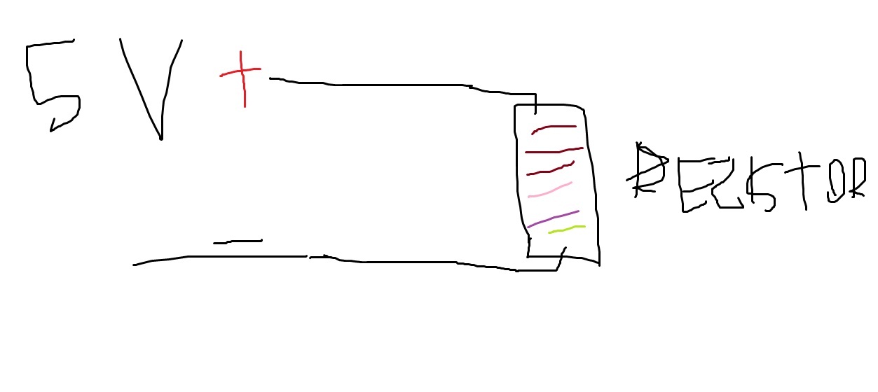

Ok,připojím to na 5v trafo...
Dobrý nápad,napájet ledničku z USB! http://www.usbgeek.com/products/usb-fridge
--- Doplnění předchozího příspěvku (13 Říj 2012 18:47) ---
takže asi takhle?

Tak asi, nebo určitě? Asi určitě :P

Ok,du to zkusit.Doufám že nic nebouchne a nikdo nepříjde o život :D
