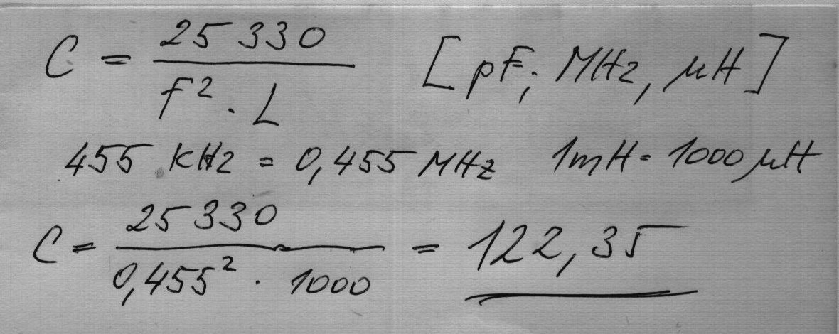

To jsem trošku vedle, co je 25 330 ?? A celkově ten vzoreček je divný, já prostě vzal a dosadil do daného vzorečku ...

Radix
Příspěvky: 2165
Re: Elektrotechnika (zkouška)
Příspěvekod Radix » 26 led 2010 13:37
To je Thomsonův vzorec upravený pro praktické počítání. Je úplně stejný, jako máte v učebnici, jen už je trochu vypočítaný. Odvoď si ho z původního vzorce.

Žádné učebnice nemáme a ani si netroufám to nějak odvodit, protože nechápu kde jsi vzal číslo 25 300. Mám základní vzorec, ze kterého potřebuju "vyndat" C a bych ho vypočítal, ale ničím nezískám 25 300. To fakt nedokážu tohle si odvodit ... takže vše co jsem předtím vypočítal je špatně ? :huh:

Radix
Příspěvky: 2165
Příspěvekod Radix » 26 led 2010 13:45
Vždyť to píšu, že to je špatně. Někde jsi tam opět udělal chybu v řádu.

Radix
Příspěvky: 2165
Příspěvekod Radix » 26 led 2010 14:04
Tady jsem ti to odvození zkopíroval z jedné knížky. Možná ani teď neuvěříš.
Znovu ty hodnoty, správně převedené, dej do tvého Thomsonova vzorce a znovu to spočítej.
