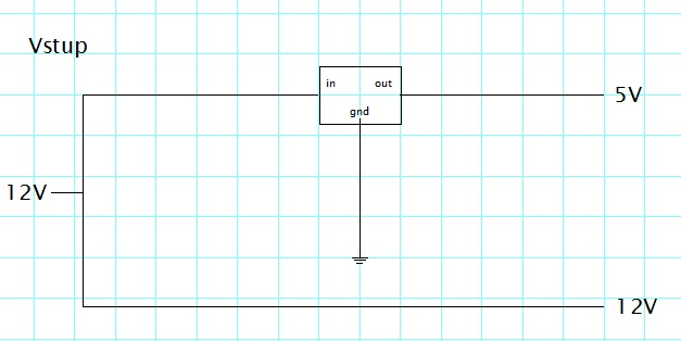

Dobrý den,rozhodl jsem se že vám ulehčím práci s rozpoznáváním mých nákresů,tak jsem v proficadu něco zkusil.
Je to zdroj,který bude z 12V dělat koleje 12V a 5V.Bude to fungovat?
Re: Ondoubkovy otázky
Příspěvekod Uziv00 » 18 lis 2012 16:19
Co by ne. Předpokládám, že ten IO je 7805. Jinak spoj se označuje tečkou. A ještě takový jakoby úzus - dráty s vyšším napětím by měly být výše. No a k návrhu - výstup zdroje bývá zvykem doplnit keramickým kondenzátorem cca 100nF (vf zkrat), a také nějakým elektrolytem v závislosti na druhu a velikosti zatížení.
Příspěvekod ondoubek » 18 lis 2012 17:00
Dobře,díky :-)
Příspěvekod karlos » 18 lis 2012 19:02
Spoje se v ProfiCADu kreslí po kliknutí na tlačítko "spoj", udělá se ti cosi jako pájka, jejímž hrotem kreslíš spoje nezi vývody součástek, nebo jinými spoji. Nástrojem "propojení", jak název napovídá, můžeš propojit dva spoje, které se kříží bez propojení.

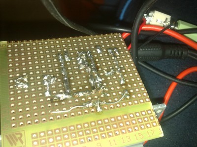

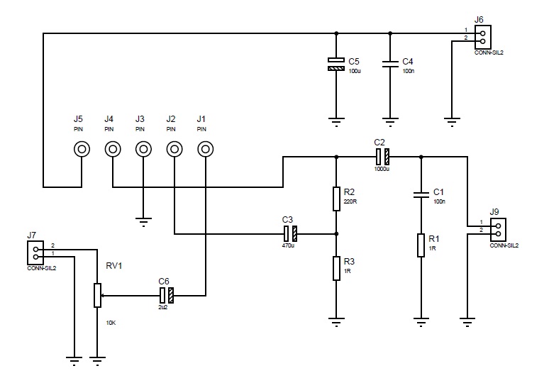

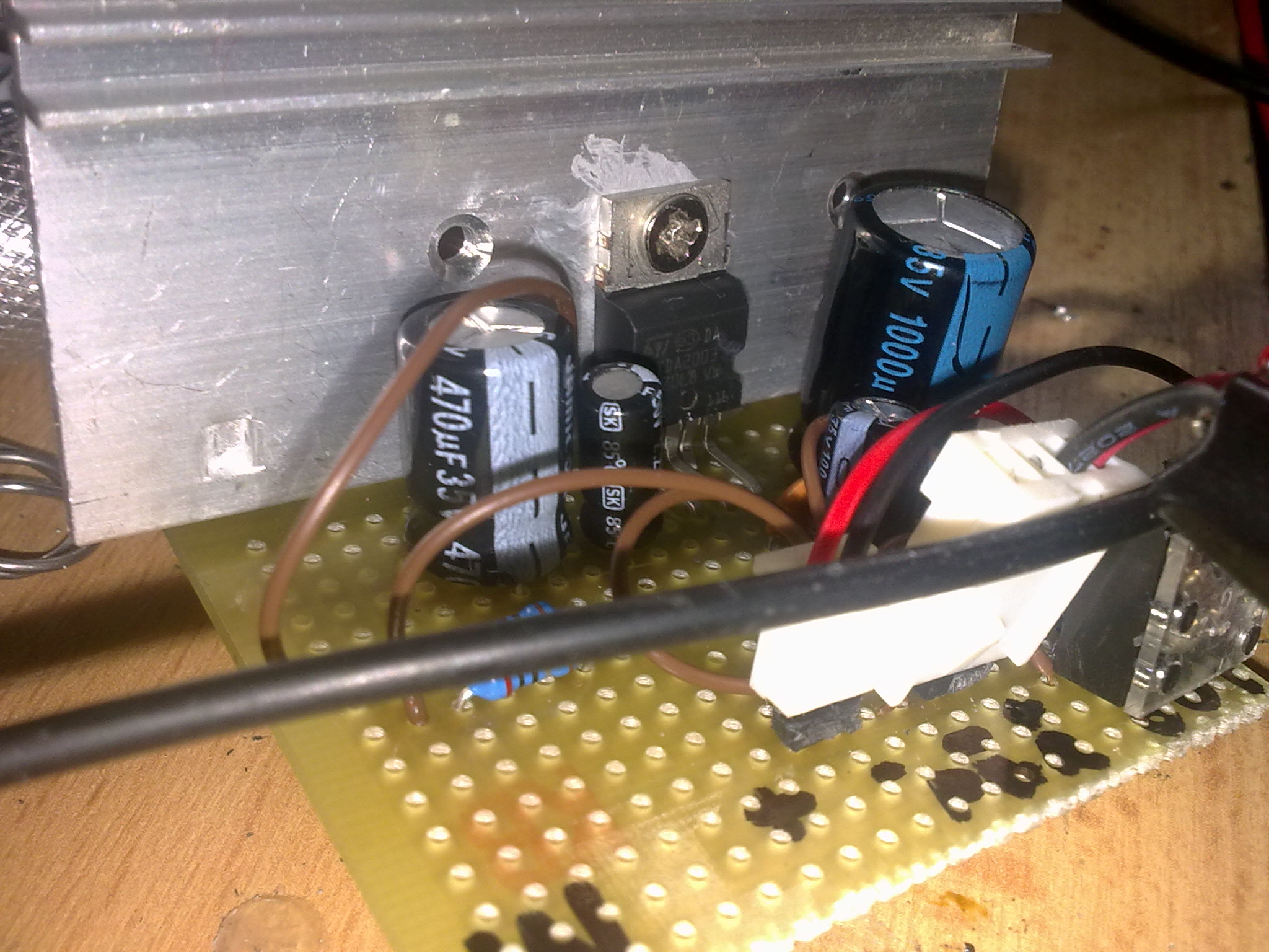

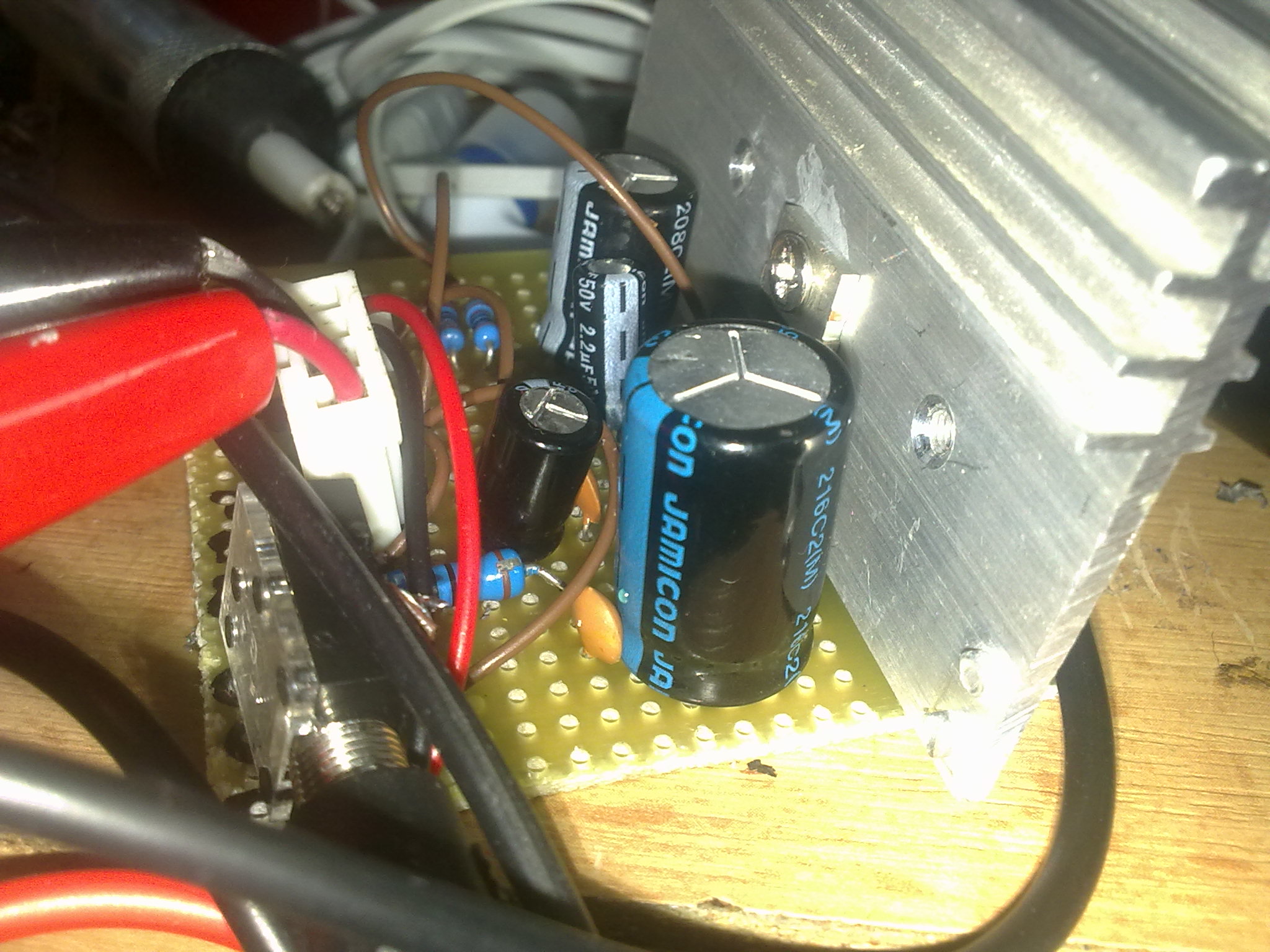

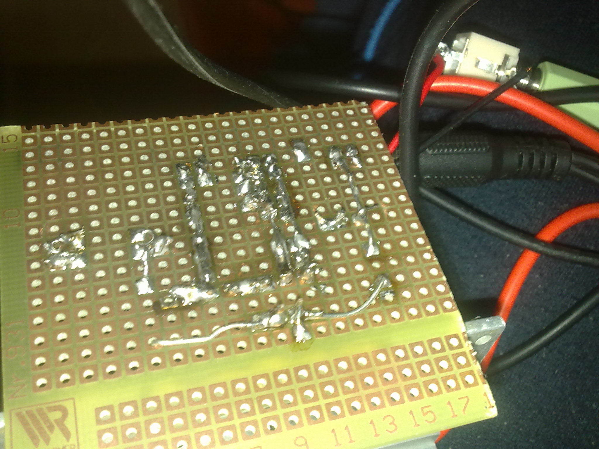

--- Doplnění předchozího příspěvku (26 Lis 2012 13:32) ---
fotky.
Jo hraje i zesiluje :D Ono by to zesilovalo víc,ale ty repráky jsou dohromady 4W a víc nedaj
schéma
Příspěvekod guest » 26 lis 2012 13:42
To schéma si ale nemaloval sám? To pájení by si měl ještě doladit, nevypadá to pěkně a je tam cínu jako kdybys letoval okap.
Ale na skorozačátečníka to špatný není. :wink:
Příspěvekod ondoubek » 26 lis 2012 16:26
Díky.Dívej,já v kroužku pájím docela pěkně,ale tam máme také pájecí stanici za 1500 a plošné spoje,kdyžto já jsem to doma muset na universálním plošném spoji s 50let starou trafopájkou :D
--- Doplnění předchozího příspěvku (26 Lis 2012 16:26) ---
ne schéma není moje
