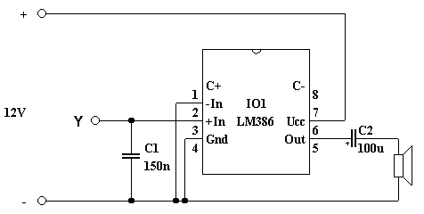

Jasně,mám zatím v plánu jednoduchý zesilovač s LM386:Kdyžtak kde můžu vrazit potenciometr abych mohl regulaovat hlasitost?
Re: Ondoubkovy otázky
Příspěvekod guest » 26 srp 2012 17:30
Tam žádnej potenciometr necpi. Až to bude funkční, pak bude třeba udělat předzesilovač /např.pro mikofon/.

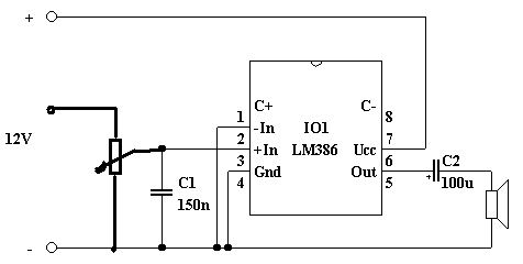

Ten poťák tam můžeš dát "na dráty" pro vyzkoušení a pokud budeš k tomu přidělávat nějaký předzesilovač, korekce apod, dáš ho jen jinam. Jinak zapojíš to nejjednodušeji tak, že jeden konec uzemníš, na druhý přivedeš signál a ze středního vývodu to pustíš do zesilovače. Používají se na to potenciometry s logaritmickým průběhem odporové dráhy.

Ten zesilovač chci k tabletu pač je hrozně tichý i ze sluchátkami.
--- Doplnění předchozího příspěvku (26 Srp 2012 17:39) ---
satam píše:Ten poťák tam můžeš dát "na dráty" pro vyzkoušení a pokud budeš k tomu přidělávat nějaký předzesilovač, korekce apod, dáš ho jen jinam. Jinak zapojíš to nejjednodušeji tak, že jeden konec uzemníš, na druhý přivedeš signál a ze středního vývodu to pustíš do zesilovače. Používají se na to potenciometry s logaritmickým průběhem odporové dráhy.
Na dráty myslíš na výstup nebo kam?

Příspěvekod satam » 26 srp 2012 17:42
Ondoubku :mad: , čti to celé. O větu dál to máš napsané! :wink:
Příspěvekod guest » 26 srp 2012 17:47
Napsáno jasně, jenom třeba domalovat. :smile:

Příspěvekod ondoubek » 26 srp 2012 17:50
Jasně,díky :D :twisted:
