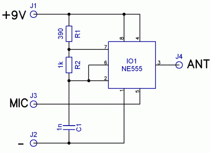

Takže jsem to změřil a je to jakési divné.Do vstupu(mikrák)vede 1.1V,anténa má 1V +- a baterie 9voltová má 8v(to chápu,je opotřebená)ale na desce maj kontakty pro baterku 6.5v..

Myslíš stále toto schéma?

Re: AM vysílání - můžu legálně vysílat?
Příspěvekod ondoubek » 21 srp 2012 12:04
jo
--- Doplnění předchozího příspěvku (21 Srp 2012 12:04) ---
jen jsem si tam přidal vypínač.
Příspěvekod guest » 21 srp 2012 12:05
A co nechápeš? Ta napětí budou nejspíš správně.

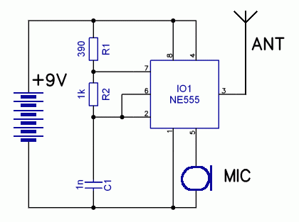

ondoubek píše:Takže jsem to změřil a je to jakési divné.Do vstupu(mikrák)vede 1.1V,anténa má 1V +- a baterie 9voltová má 8v(to chápu,je opotřebená)ale na desce maj kontakty pro baterku 6.5v..
To jsi měřil při zátěži? Jestli je ta baterie hodně slabá, tak jí při odběru klesne napětí, zkus to změřit i přímo na kontaktech té baterie při zapnutém vysílači. A trochu jsem ti to schéma překreslil, aby ses nemusel trápit kam ten "mikrofon" připojit ;-)
