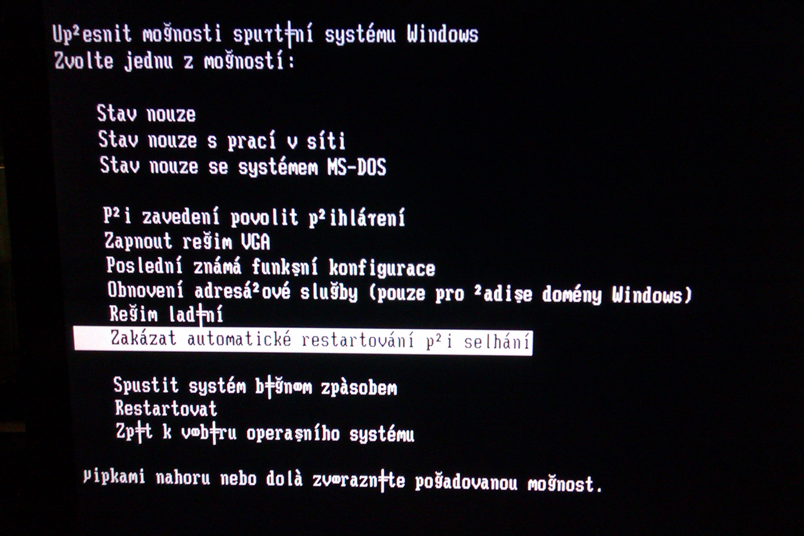

přesně takhle jsem to udělal, přikládám tu nabídku..a natočil jsem ten průběh, třeba tam postřehnete něco co by mohlo být špatně
https://www.youtube.com/watch?v=rwvUC6v ... e=youtu.be
Re: Nejde zapnout pc
Příspěvekod guest » 28 úno 2013 18:09
Já tam viděl jenom to, že máš asi nastavené bootování z CDROM. Nastav tam HDD1.
Pataz
Příspěvky: 103
Registrován: listopad 07
Bydliště: Hranice
Příspěvekod Pataz » 28 úno 2013 18:12
opět restart :(
