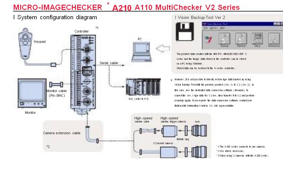

Tak jsem trochu pohledal, našel jsem manuály - ty hned Google vyplivne, ale co z té kamery leze ven jsem nenašel.
http://www.panasonic-electric-works.com ... series.pdf

Copak manuály mám. Koneckonců jsem tu mašinu stavěl :-) Panasonic k tomu dodává pouze CRT monochrom za tak nehorázný prachy, že za tu ceny by bylo několik LCD monitorů a jelikož nám jeden již odkráčel, chce šéf LCD alternativu. Na vyhodnocovací jednotce není u výstupu napsáno nic, na monitoru je u CINCH vstupu přepínač norem EIA-CCIR.

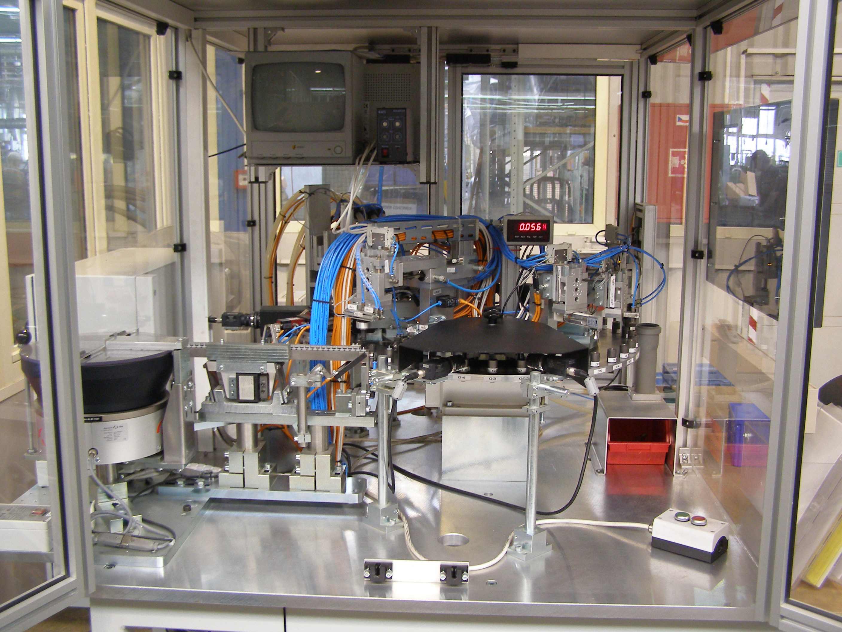

Po ránu jsem se dlouho ani neusmál, ale tohle mě opravdu rozesmálo. Už vidím, jak je šéf nadšený, že smykuji 42' plazmu ze zasedačky, nebo demontuji ze stropu projektor v téže místnosti. Také by byla možnost, že bych jeden a půl tunovou mašinu odstěhoval na zasedačku... :-D
V horní části obrázku je stávající monitor.

Určitě. Nicméně si myslím, že více bychom to všichni upotřebili, ještě než se to postavilo. Cena byla někde kolem jeden a třičtvrtě mega... ;-) Montuje se na tom sestava pružinky a plastového kloboučku do ventilů automatických převodovek . Maká to šest let, na dvě směny, kus za dvě sekundy, krize nekrize...

Ta HT trubka je tam krásná ;)
Odesláno z mého HTC Sensation Z710e pomocí Tapatalk 2
//To je pro vyhazování zmetků (kontroluje se váha pružiny, přesnost usazení kloboučku, těsnost na podtlak a tvar kloboučku), původně navrhl konstruktér zhruba poloviční, ale lítalo to kam se dalo, jen do trubky padala tak třetina. Naštěstí máme moc šikovné údržbáře... :-D
