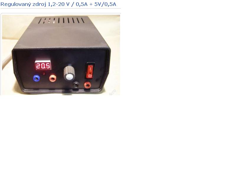

Ptal jsem se s ohledem na plánované použití LM317
Výstupní napětí je nastavitelné v rozsahu 1,25 V až 37 V, přičemž rozdíl mezi vstupním napětím a výstupním napětím nesmí překročit 40 V, ale současně nesmí být menší než 3 V. To znamená, že bude-li vstupní napětí např. 24 V, dá se výstupní napětí regulovat v rozsahu 1,25 V až 21 V. Pokud bude vstupní napětí 40 V, lze výstupní napětí regulovat od 1,25 V do 37 V. V případě vstupního napětí 60 V bude maximální výstupní napětí 57 V a minimální výstupní napětí 20 V (rozdíl mezi vstupním a výstupním napětím nesmí překročit 40 V).
Nevím zda si to chceš přímo udělat sám, ale než se s tím párat, spíše bych koupil.
http://aukro.cz/regulovany-zdroj-1-2-20 ... 71275.html

No byl bych radši, kdybych si ho udělal sám, protože mě to elektro teď celkem nadchlo a nějaké teoretické základy už mám ze školy.
Já osobně si totiž myslím, že když to koupím rovnou hotové, tak už to není ono. :)

Přikláním se k zakoupení hotového zdroje. S piditrafíčkem na 5V a docela diskutabilním proudem 1A, toho moc nezahraješ. Zdroj je v baslení věc, na kterou se musíš spolehnout na 100%, nehledě na proudovou pojistku na jeho výstupu, která ti ochrání napájené obvody, pokud bys udělal v zapojení chybu. A že jich bude... a to i po dvaceti letech praxe... ;-)
