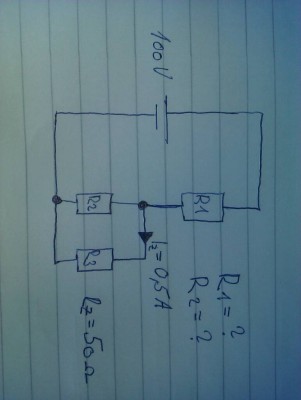

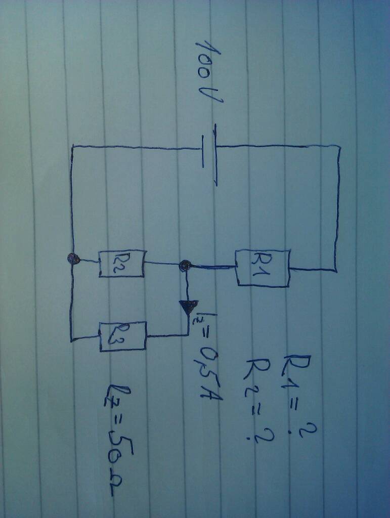

Zdravím, mám problém vypočítat příklad děliče, vím je to trapné určitě je to dost solidně lehký příklad i pro ty, kteří umí fyziku.
Příklad:
U=100v
R1=?
R2=?
Rz=50 ohm a protiká v něm 0,5 A proud.
Foto:
Omlouvám se obrázek je otočený. Bohužel sem na mobilu děkuji za pochopení.
Počítal sem to zhruba takle:
Uz a U2 = 50x0,5 = 25V
U1 = 25 -100 = 75V
I2 = 0,25A
R2 = 25 : 0,25 = 100 ohm
I1 = 0,25A
R1 = 75 : 0,25 = 300 ohm
I =  100 : 300 = 3A
Díky za každou radu.

Re: Ohmuv zákon-dělič ( prosím o pomoc )
Menší dotaz. Odkud jsi vzal I2? Je zadaný, nebo jsi ho nějak spočítal?
EDIT: Navíc mám takový dojem, že rezistorem R1 protéká celý proud obvodu, což znamená, že I=I1
No podle mě se rozdělil aha tedy I2 bude 2,5 A. No nejsem si teď jist, ale rozdělil bych ho na R2 a Rz na polovičku. Jinak "I" není zadaný ani jedno. Tuším že proud v paralerním zapojení asi nebude možný rozdělit. Tím pádem bych prvně spočítal celkový I a pak bych šel dále, který proudí od R1 až po R2.
Právě že v paralelní kombinaci se proud dělí. A nerozdělí se na polovičku, ale v poměru těch odporů.
Takže bych je spočítal takle ?
R2 = U2 : Iz / R2 = 25 : 0.5 = 50
I2 = U2 : R2 / I2 = 25 : 50 = 0.5
R1 = U : I2 / R1 = 100 : 0.5 = 200
I1 = U1 : R1 / I1 = 75 : 200 = 0.37
No tady je zase problém, že rezistorem R2 neteče proud Iz. Iz teče pouze rezistorem Rz a rezistorem R2 prochází proud I2. A Iz se nerovná I2. A na rezistoru R1 není celkové napětí U, ale napětí U1.
Nevím jak já to vždy nějak popletu. Je divný když mám zadaný celkový "I" tak vše spočítám dobře, když ho nemám dělá mi to tyto problémy.
Tak pokud celkové I protiká R1 a R2 nevím jestli se proud může sčítat.
Iz + I2 = I , ale to je blbost.. a pokud je celkový I=1A , tak
I - Iz = I2 takže 1 - 0.5 = 0.5A
Ano, Iz a I2 po sečtení dají celkový proud I. Jenže nevíš jakou hodnotu mají I a I2. Mě taky nějak nenapadá způsob, jak to vypočíst.
Možná by to mohlo být takle:
									Kód: Vybrat vše
R1 = U1 : I / 75 : 1 = 75
R2 = U2 : I1 / 25 : 0.5 = 50
a vycházet z I1 a I2
I2 = U2 : R2 / 25 : 50 = 0.5
Co si tak nejasně vzpomínám, protože na základce jsme se to učili v minulém tisíciletí, nebylo by to takhle?
R1 = 100 Ω
R2 = 200 Ω
I = 3 A
I1 = 2 A
I2 = 1A
Takže mi z toho vyplývá:
I1 / I2 = R2 / R1
fatalfantastic: Ty počítáš R2 se dvěma různými proudy. Jednou to je I1 a pak I2, což se mi zdá jako nesmysl. Mimochodem se už malinko ztrácím v těch indexech. I2 bude tuším Iz a I1 bude proud na rezistoru R2 že?
faraon: Podle tvého vzorce by bylo stále mnoho neznámých. Znáš I2 a R2 a zbytek neznáš.
Byl to jen překlep číslice.
I = 1A
I2 = 0.5A
Iz = 0.5A
R1 = 75 ohm
R2 = 50 ohm
Rz = 50 ohm
Opraveno.
