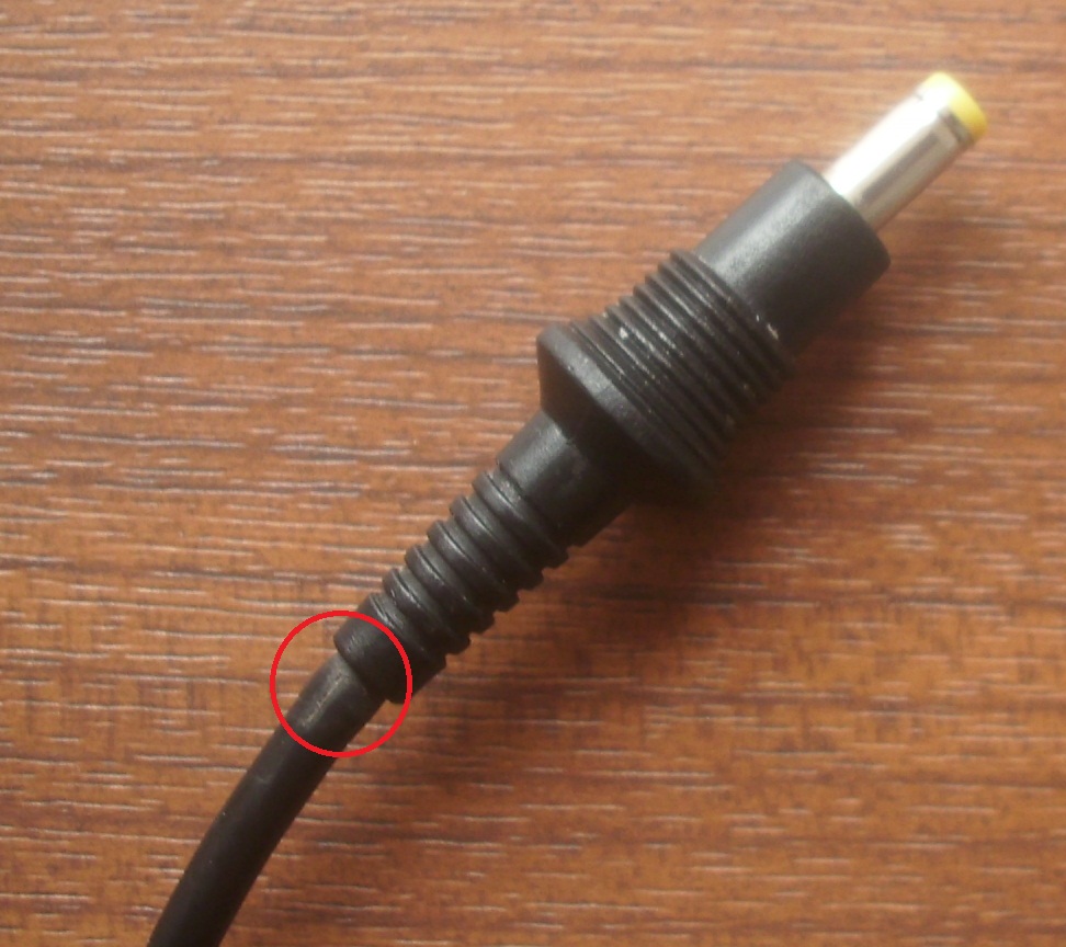

Překroucený kabel u koncovky - oprava.
Příspěvekod tvdo » 30 čer 2013 16:52
Čau,
mám takovej problém s kabelem u adaptéru, v tom nejméně vhodném místě je překroucený - u koncovky, takže v určitých úhlech nemá kontakt a logicky nenapájí zařízení.
Ta koncovka je tam dle mého přidělána napevno, nebo neznám způsob jak ji rozebrat.
Existuje nějaký způsob, jak bych to mohl vyřešit? Kdyby byl kabel překroucený na druhé straně, žádný problém to nepředstavuje, ale takhle nevím.
Problémové místo je v červeném kolečku.
Díky.

snad jedině koupit novej konektor, vzít pájku a ... ;-)
Re: Překroucený kabel u koncovky - oprava.
Příspěvekod Uziv00 » 30 čer 2013 16:55
To není až takový problém jak to vypadá. Koupíš prostě novou stejnou! koncovku, kabel ucvakneš za zlomenou částí a naletuješ na novou koncovku.

Já tu mám univerzální adaptér s několika koncovkami, ale ani jedna velikostně neodpovídá. Všechny se v ní buďto dost viklají, anebo ej tam ani nezasunu. Takže to s tou stejnou koncovkou by mohl být problém.
Dejte tip na nějaký eshop kde tu koncovku koupit, kouknu na to.

Musíš si změřit vnější průměr a vnitřní průměr té díry. Pak dej do vyhledavače zdrojové konektory - např. http://www.ame.cz/Konektory-napajeci-zd ... 10699.aspx
Příspěvekod Uziv00 » 30 čer 2013 17:02
Tak to vyhoď a kup nový adaptér. Univerzální adaptéry mají totiž tu "vychytávku" že v koncovce je odporový dělič, který potom správně nastavuje velikost napětí pro napájené zařízení. Nebo máš možnost tento konektor rozříznout vše přepečlivě změřit a stejně přepečlivě spájet na koupeném konektoru. Eshopy - GES nebo GME.

Díky za tipy na ty eshopy, s tím už si snad nějak poradím.
Univerzální adaptér nechci použít, protože je to adaptér k herní konzoly z devadesátých let a s originálním adaptérem se to lépe prodává - zároveň nechci prodat něco co není 100% dunkční.
Nová koncovka by už takový problém být nemusela.
Díky.
