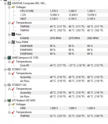

Začni kontrolou teplot. Pak bych zkusil kontrolu pevného disku pomocí CrystalDiskInfo a HD Tune.

Děkuju moc za tvoji odpověď ,ale maám takový problém nikdy jsem teplotu v PC neměřil tak tě chci poprosit jestli by jsi mi neporadil jak ti udělat.

Re: Po chvíli se mi sekne PC
Ahoj. Je to jednoduché.

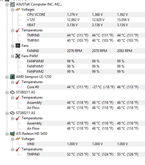

Stáhni si HWmonitor a dej sem screenshot z programu jako přílohu.

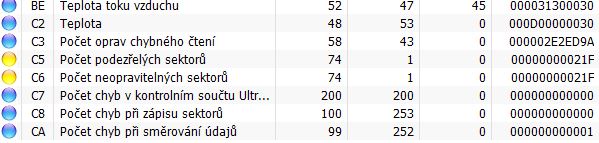

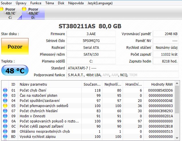

Stáhni si CrystalDiskInfo. Edit->Copy a Ctrl+V sem vlož log.

Tak jsem to doufám nějak zvládl a tady máte oboje snímky přidané v příloze jen ten výstřižek crystaldiskinfo je na dvakrát aby bylo vše vidět

Podle mého názoru, ti jednoznačně odchází disk. Dřív, než odejde do křemíkového nebe, bych ti doporučil toto :
1) zálohuj si všechna potřebná data, protože se může stát, že třeba už zítra, nenabootuješ.
2) udělej automatickou opravu disku : dej start, tento počítač, klik pravým na příslušný dik, zvol vlastnosti, záložku nástroje, zkontrolovat, zatrhni automaticky opravvat chyby, restart a dojde k pokusu o opravu už tak zprzněného disku
Můžeš to udělat i bez obodu 1). ale osobně bych to udělal podle takového pořadí. Odejde ti tak jako tak...

Ano, ten disk je vadný a na 99 % je příčinou tvého problému.

Každopádně si data rozhodně zálohuj. Tím určitě nic nezkazíš. Disk je na tom opravdu velmi zle a ta oprava by mohl mít pouze placebo efekt.

Zvláštní je, že CDI i HWMon ukazují, že ty disky máš dva a oba úplně stejný. Každopádně mají stejnou teplotu
a jsou oba poškozený, takže to bude nejspíš jeden a to dvojí zobrazení je nějaká divná chyba.
Každopádně ten disk má naběháno dost (11tis zapnutí za 8tis hodin) a vysoká teplota udělala svoje.
Rozhodně to chce vylepšit i chlůazení disků, protože nový disk by se taky mohl dost hřát a brzo odejít.
