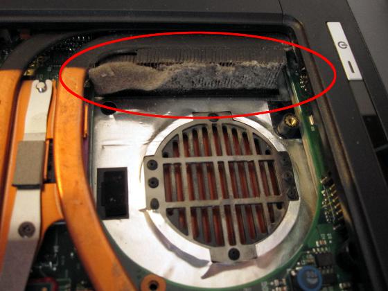

Protoze vysvacaem se to vycistit neda - stlaceny vzduch je podstatne ucinnejsi. Vysavac vysaje jen to co je videt, stlaceny vzduch vycisti vse kam vysavac nedosahne - napriklad zebra chladice nebo vnitrek ventilatoru a dalsi nepristupne kouty.
Pokud jde o nafoukani prachu, tak stlaceny vzduch je tak ucinny ze vsechno vyleti ven a navic muzes foukat i zevnitr ven.

Stlačeným vzduchem to nikam necpeš, ale rozděláš nb a vyfukuješ to ven. Čistit to jenom vysavačem z venku nemá smysl, nevyčistíš to.
Krom toho zejména u desktopů hrozí poškození vlivem statické elektřiny, která se hromadí na hubici vysavače.

Tohle se bez demontáže nevyčistí.

Jen dodám, že je nanejvýš vhodné větráky před vyfukováním odpojit, případně zaaretovat.
