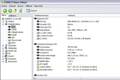

problém viz nadpis můj počítač ukazuje špatnou frekvenci CPU můj PC má mít 1.9 GHz ale podle Tento Počitač a everestu je tam 1.15 GZh nevíte co stim?
viz příloha

Podle tabulky procesoru AMD mas model XP2600+ a u nej musis rucne v BIOSu nastavit zakladni frekvenci na 166 MHz (ted mas 100).
Clear CMOS ti IMHO nepomuze.

Do BIOSu vlezes pomoci klavesy Del, zmacknute v prihodny okamzik po zapnuti a pred nacitanim OS.
Pak sekce viz. obrazek - a v ni das CPU (FSB) Clock 166 a Ratio 11.5 nebo nechas Auto. Pak ulozis (nejcasteji F10 + Y), zkontrolujes ve Win a mas hotovo.

nevim jak se to stalo ale změnilo se to samo když jsem se koukal tak tam bylo 1.15GHz i v everestu tak jsem si říkal že se teda kouknu do toho biosu ale nestihl jsem to tak se počítač zapnul tak si řikám já si to radši zkontroluju a hle najednou bylo všude napsáno 1.92 GHz nic jsem v biosu neměl všechno zůstalo jak mělo a najednou samo od sebe se to vrátilo zpátky na 1.92 Ghz
