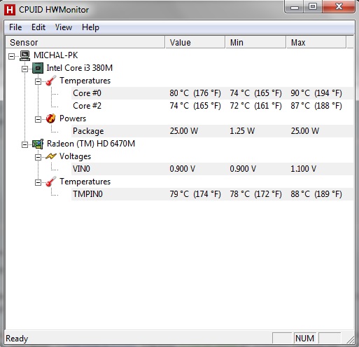

Zdravím, cca před měsícem jsem začal pozorovat při hraní her dost velké FPS poklesy. Příklad hraju hru a koukám na FPS..mám tam třeba 3minuty 60 FPS a potom na jednu minuty to spadne na 20-30 FPS. NEví někdo čím to je způsobeno ? Jestli je to chyba v SW nebo HW. Popřípadě jak to vyřešit/opravit ?

A o jaký jde zařízení? PC/ntb? A co komponenty?
Mohlo by to být způsobený přehříváním. Stáhni a spusť HWMonitor, hraj hru, než se začne sekat, pak ji vypni a udělej screen z HWMon.
a ten sem pak dej do přílohy.

Je to ntb z řady HP Pavilion g.
Komponenty:
RAM- 4GB
Procesor - Intel core i3 M 380 2,53GHz (Dvoujádro)
Grafika - AMD Radeon HD 6470M (1GB)
Více toho nevím, ale tento ntb vždy měl problémy s teplotou..Při hraní her 80°C-89°C

Ale co má takhle vysoký teploty? Chce to ten HWMonitor screen (zapnout hru, program, hrát, než se bude sekat a pak screen).
No je to Pavilion, takže se tomu přehřívání vůbec nedivím. Přitom HD 6470M je celkem slabá grafika a ani procesor není luxus.

Příspěvekod michalpk » 20 srp 2013 22:50
Screen z toho programu
Vše má vysoké teploty :D
Tady je ten obrázek

Hodně se přehřívá procesor a poměrně vysokou teplotu má i grafika. U toho CPU je max. provozní teplota 90°C a ta byla dosažena.
Bude nutný to buď aspoň profouknout stlačeným vzduchem/kompresorem, nebo nechat úplně vyčistit a přepastovat.
Chadící podložka toho mnoho nesvede a i tak se to bude hodně hřát.

Chládící podložku mám a vyfoukaný to taky mám(vyfoukal jsem to zvenku, nerozebíral jsem to)...

Mám stejný procesor a teď i stejné problémy. Věř mi, že až to profoukneš, tak to bude mnohem lepší. Schválně, jak dlouho ho máš a čistil si ho vůbec za tu dobu?
