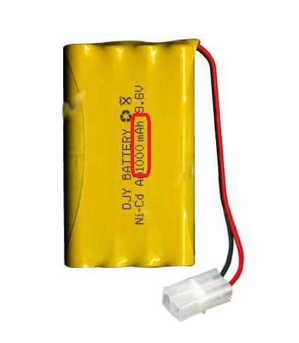

chic oživit jedno staré RC auto, mám baterry pack EZTEC 9,6V batterypack ale nabíječka zmizela. Je možnost to nějak nabít aniž bych musel shánět nabíječku? Třeba PC zdrojem? Ty baterky navíc nebyly nabíjeny několik let, takže kdo ví jestli žijou.
http://www.rcmodely-rc.cz/fotky19029/fo ... 6-1000.jpg

NiCd se běžně nabíjejí proudem rovným číselně jedné desetině kapacity - tj. ve tvém případě 100 mA. Nabíječka by měla mít charakteristiku proudového zdroje, tj. dává konstantní proud nezávisle na na zatěžovacím odporu. Běžně se to bastlí tak, že se vezme stejnosměrný zdroj, který má asi dvojnásobné napětí, než je jmenovité napětí akumulátoru a do série s ním se dá odpor, jehož hodnota je (napětí nabíječky naprázdno - jmenovité napětí článku) / (kapacita článku dělená deseti). Několik let neoživovanou baterii se nedoporučuje nabíjet tzv. rychlonabíjením, tj. velkým proudem. Nabíjecí doby zcela vycucnutého článku je 16 hodin. Nenechávat bez dozoru, hluboce vybité články můžou reagovat bouchnutím.

Do toho se raději ani nebudu poušťět a raději koupím nové. Každopádně neznám přesnou kapacitu, protože není uvedená, mohu předpokládát, že to bude 1000? A ještě - obdobný pack jsem sice našel, ale nabíječku k němu ne. Nějaký tip na český shop?

Ta kapacita je na tom napsaná.

Napsana byt nemusi, zvlast pokud je ten pack zataveny v nejake folii
Na cem u nabijecky zavisi je hlavne pocet clanku

Zapoměl jsem uvést, že obrázek je pro ilustraci. Počet článků odpovídá těm na obrázku.
