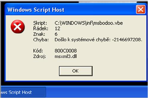

Ahoj, vždy když zapnu PC tak se mi na ploše objeví tabulka s názvem Windows Script Host ,celkem 7x ... Poradíte někdo jak se toho zbavit ? Díky.

vytvoř log HijackThis a vlož ho do správné sekce. Návod najdeš v článcích a návodech. Naši virobijci ti poradí.
A jestli to zvládneš, tak mi ten soubor msbodoo.vbe ulož na leteckou poštu. Zkusím ho rozklíčovat.

Ok,zkusím to
-jak ho mám potom uložit na let. poštu ?

Re: Windows Script Host
http://leteckaposta.cz/
klik na procházet, uploadovat soubor kliknutím na poslat. Sem vložit odkaz na soubor, který to ukáže.
Ok. tak potom to pošlu až to bude
To nemusíš čekat. Vždyť vidíš kde to je umístěný. Jen se k tomu proklikej a pošli mu to.
Jestli myslíte tohle tak tady to je : http://leteckaposta.cz/669470072 ,jinak jsem dostala nějaké rady co mám stáhnout a potom promazávat historii atd ,ale právě ten první program co jsem stáhla (ATF Cleaner) mi nějak nejde ,tak nevím jak dál.
Psala jsem, ale zatím nikdo nenapsal co s tím.
No on tu nikdo není. To je OK já ti tam odpověděl Pokračuj v tom co ti poradili.
Je mi líto, ale na té letecké poště nic není. Klikni si na ten odkaz co jsi dala a uvidíš.
Když na to kliknu tak se mi to otevře.. tak nevím .. Je tohle ono co jsi chtěl ? :
Scan saved at 16:13:39, on 29.9.2013
