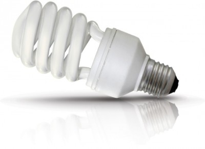

Mám tu novou úspornou žárovku -
Ta žárovka je klasicky zapojená. Vedou tam 3 dráty z lustrového spinače a zapojené jsou pochopitelně jenom dva, fáze a nula a fáze je správě na tom středu v objímce.
Večer jsem zhasl a žárovka asi v intervalu 50 vteřin blikala, jako blesk u foťáku. Nejdříve jsem myslel, že je vadná, ale pak jsem zjistil, že bliká z důvodu že lustrový spinač je v obou polohách zapnutý - tedy i do druhého nezapojeného drátu jde proud.
Indukci jsem vyloučil, drát je sice pod napětím, ale není připojený a neuzavírá tedy okruh. Další zajímavostí je i to, že ta žárovka je v tomto případě trvale nažhavená a po zapnutí ihned svítí na plný pecky. Jinak to chvilku trvá.

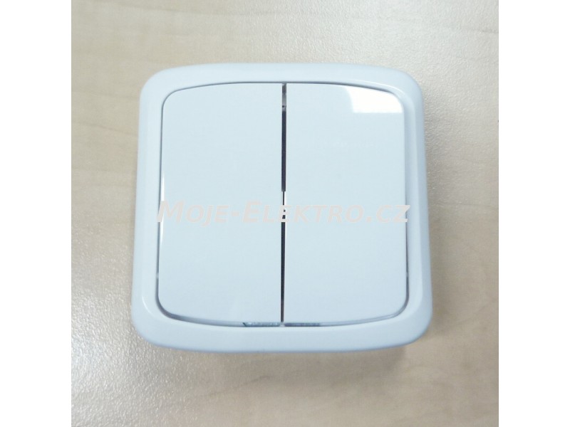

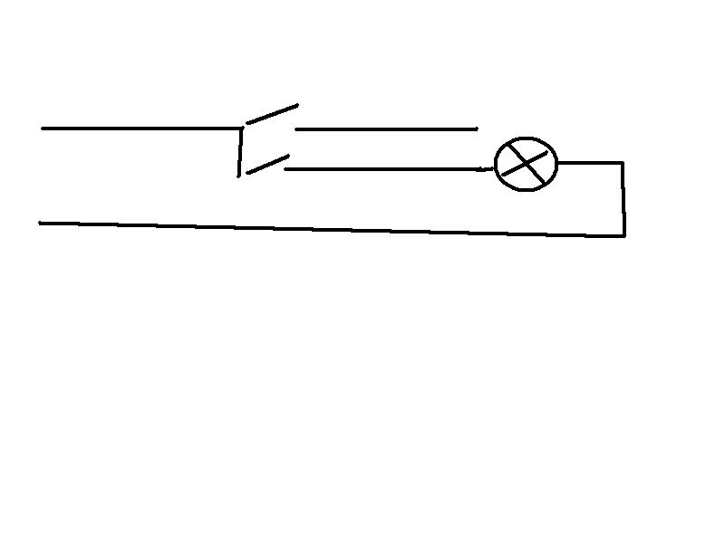

Skromný dotaz pro upřesnění: Jedná se skutečně o lustrový vypínač, tedy dva vypínače vedle sebe, napájené jedním "drátem" a z nich vedou dva samostatné dráty - jeden k žárovce a druhý končí volně někde vedle žárovky? Nebo se náhodou jedná o tzv. schodišťový přepínač - žárovka se ovládá ze dvou míst dvěma přepínači?

wattmetr je to lustrák, není to křížák a jde do něho jedna fáze a z toho dva dráty k objímce, ale zapojený je pochopitekně jenom jeden - není to lustr s několika žárovkami, ale s jednou.
mmmartin je to klasický lustrák a bliká to když jsou obě ty plotny v poloze zapnuto.

Pokud je skutečně připojený jen jeden drát, tak žádný spotřebič nedokáže fungovat. Kde by bral energii, když není zapojen v obvodu (2 dráty).

Jestli to není problém, zkus ten volný drát odpojit i ve vypínači. Pokud dojde ke změně, je vyřešeno a teoreticky objasnit by to měl nějaký odborník na teorii polí kolem vodičů, já se přiznám, že si na to netroufám. Pokud ke změně nedojde, je to záhada a dělaj to nějaký zelení mužíčci - třeba by o tom něco věděli v Alze :lol:

Příspěvekod guest » 12 říj 2013 20:34
Pic Svatá pravda, ale přes to je ta žárovka nažhavená a bliká. Stačí ten nezapojený drát "vypnout" spinačem a přestane to.
Právě jsem myslel že je tam indukce, ale to není možné když tím nezapojeným drátem neprochází proud, je jenom pod napětím.
wattmetr K tomu není důvod, stačí tu polovinu nechat v poloze vypnuto.
