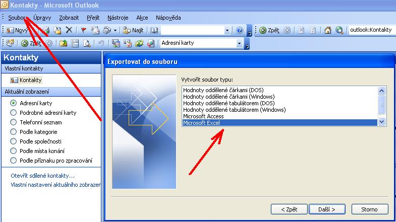

Klikni na Kontakty. Potom vlevo nahoře na Soubor a vyber Import/Export - následně můžeš exportovat do čeho chceš.

Jenže v 2013 takto jednoduchý export není! Po zadání exportu do souboru můžu zadat jen datový soubor aplikace Outlook (PST), nebo hodnoty oddělené čárkami. S datovým souborem aplikace Outlooku už pak dál nehnu a když vytvořím pomocí možnosti hodnoty oddělené čárkami CSVčko a to naimportuju do Excelu 2013, vypadá to takto:

Pomocí úprav sloupců ani nijak jinak tomu už pak trochu slušný vzhled dát nejde - leda to promazat, což je u 300 kontaktů nemožné...
