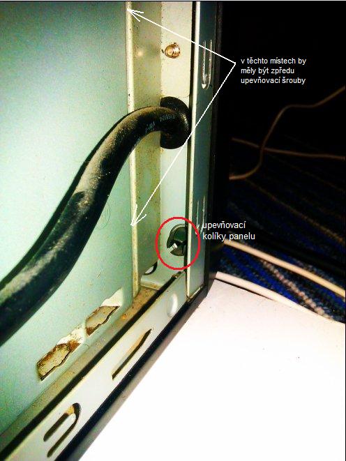

Ahoj, chtěl bych se zeptat, jestli někdo neví zdroj na tento počítač z roku 2007, když jsem otevřel case, tak jsem zjistil že se tam stejně nedostanu, jelikož je to přidělané nějákýma zvláštníma šroubama.. takže pokud někdo ví, tak prosím dejte vědět, díky moc :)

Podle specifikace je tam klasika Eurocase 400W. Co se týká speciálních šroubů na upevnění, o tom nic nevím. Mohl bys ty šrouby detailně vyfotit a fotku vložit sem?

no, podle toho co jsem si zavolal ještě někoho kdo tomu rozumí víc než já, tak řekl že to možná budou šrouby na jedno použití, ale celkem mám strach do toho dlubat i když vím že kdybych ten zdroj sundal z casu tak se tomu nic nestane, ale tak nevím jestli to na té fotce půjde vidět, zkusím to, ale je to tam na sebe dost nasáčkované, hned nad tím je CD-romka :)
--- Doplnění předchozího příspěvku (28 Pro 2013 23:24) ---
je to tam prostě strašně divně přidělané, nevím jestli to půjde vidět dobře.. :) ale díky moc :)
http://vvcap.net/db/PaBZDfVJufvCStbT-NY_.htp
http://vvcap.net/db/LffzICOwUKqrq-Qa_lHw.htp

Ten zdroj je tam v nějakém držáku, který je patrně přinýtován pomocí nýtů s trhacím středním trnem ke skříni. Samotný zdroj bude přišroubován klasicky čtyřmi šrouby k tomu držáku. Sundej ten plastový panel co kryje zdroj (patrně přední panel), je tam jen nacvaknutý na kolíky - viz obrázek - jemným násilím půjde "odcvaknout" a sundat. Podle mě pod ním najdeš čtyři upevňovací šrouby zdroje.
