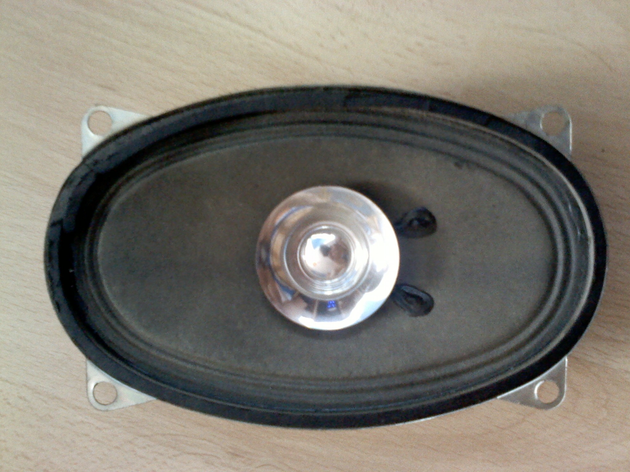

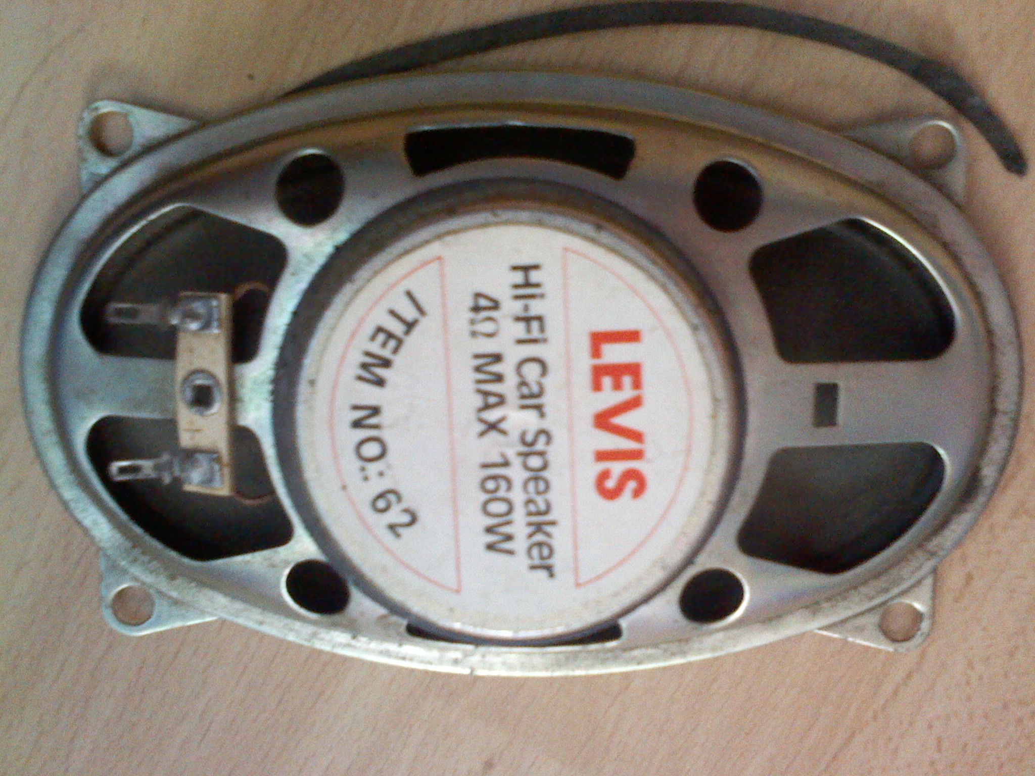

Dobrý den, našel jsem reproduktory z auta, je na nich napsané 160W, ale už podle vzhledu jde vidět, že mají tak max 50W. Velikost je 15x9cm. Chtěl bych si z nich udělat repro na doma, ale nevím kolik litrů má mít ozvučnice a jestli bassreflex nebo uzavřenou? Vypadají jako střeďáky a uprostřed mají trychtýř pro výšky. Sice trochu OT od počítačů, ale na co je tu sekce vše ostatní...

Každopádně uzavřenou ozvučnici, 10 - 15 litrů. Vnitřek musíš zatlumit - klidně celé vyplnit vatou (obyčejnou z drogerie, ne skelnou!!), ale nenapěchovat ji tam, jen zlehka vyplnit vnitřní prostor. Bedna musí být dostatečně tuhá a vzduchotěsná, žádné škvíry, prostě poctivá truhlářská práce.
S bassreflem je problém, protože pokud neznáš rezonanční kmitočet reproduktoru, nedá se bassreflex navrhnout korektně a špatně navržený bassreflex situaci významně zhorší.

Ještě otázka, podle čeho jsi určil ten objem?

To víš, to jsou léta dřiny a odříkání. :-) Ale vážně: reproduktor není konstruovaný na vyzařování nízkých kmitočtů, takže je lepší ho zatlumit menším objemem ozvučnice. Tím se omezí možnost mechanického poškození jeho závěsu velkou výchylkou, kterou vyvolávají právě nízké kmitočty. Pokud ovšem do něj pustíš třeba kopák v plné úrovni, ani to zatlumení ho nezachrání - neutrhne se závěs na obvodu, ale může se utrhnout několik závitů kmitací cívky, případně celá kmitací cívka od membrány. Takže pozor na nízké kmitočty!

Aha, tak to jo, jsem si říkal že to nějak nebasuje :D Asi budu muset k tomu postavit ještě subwoofer.

Když hraje samotný reproduktor bez ozvučnice, dochází na kmitočtech, pro které je vlnová délka větší než rozměry reproduktoru, k tzv. akustickému zkratu: při výchylce membrány směrem ven z koše dochází před membránou k zvýšení tlaku a za membránou k jeho snížení a tyto dvě změny tlaku se přes okraj reproduktoru navzájem "odečtou" a to způsobí, že žádná změna tlaku, která vlastně znamená zvuk, nenastala. Ke stejnému jevu dochází i při návratu membrány zpět do koše.
