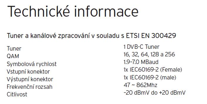

Na stránkách ELSAT jsem se dočetl, že provozují digitální vysílání ve formátu DVB C. Jestli nemáš v televizi DVB C dekodér a nemáš ani set top box, který nabízejí na svých stránkách, pak přijímáš (pravděpodobně) DVB T vysílání a kabel, připojený do anténního vstupu televize, funguje jako nedokonalá anténa, která dává jen slabý signál. To by vysvětlovalo kostičkování a výpadky při pohybu osoby po místnosti.
Pro příjem kabelové televize anténa není vůbec zapotřebí, takže pokojová anténa by nic nevyřešila.

Moje televize bohužel příjmá jen DVB-T. Koukal jsem se na internet a bude to potřeba ten dvb-c set top box. Jen by mě zajímalo, UPC to má také v DVB-C?

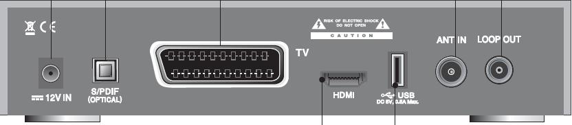

Tuner (set top box), který dodává UPC, je také DVB C
a s televizí se spojuje přes SCART nebo HDMI.
