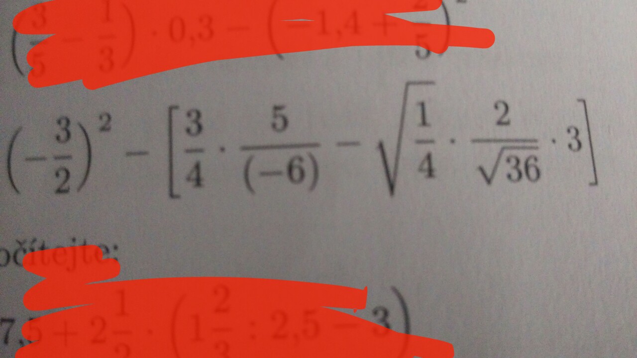

Pomozte mi vypočítat příklad! Potřebuji hlavně postup. Nejsem schopen ho rozluštit. Příklad v příloze. Výsledek je složené číslo 3 celky a 3 osminy. Ten kdo mi da správný postup dostane 34,51KČ PAYSAFECARD!!

A co je na tom tak složitého, že by to nemůžeš přijít? (3/2)^2 umocníš, a pak od toho odecteš tu závorku. Kde vypočteš ten první člen -(3·5)/(4·6) minus (2·3)/(2·6). To je celý zázrak...

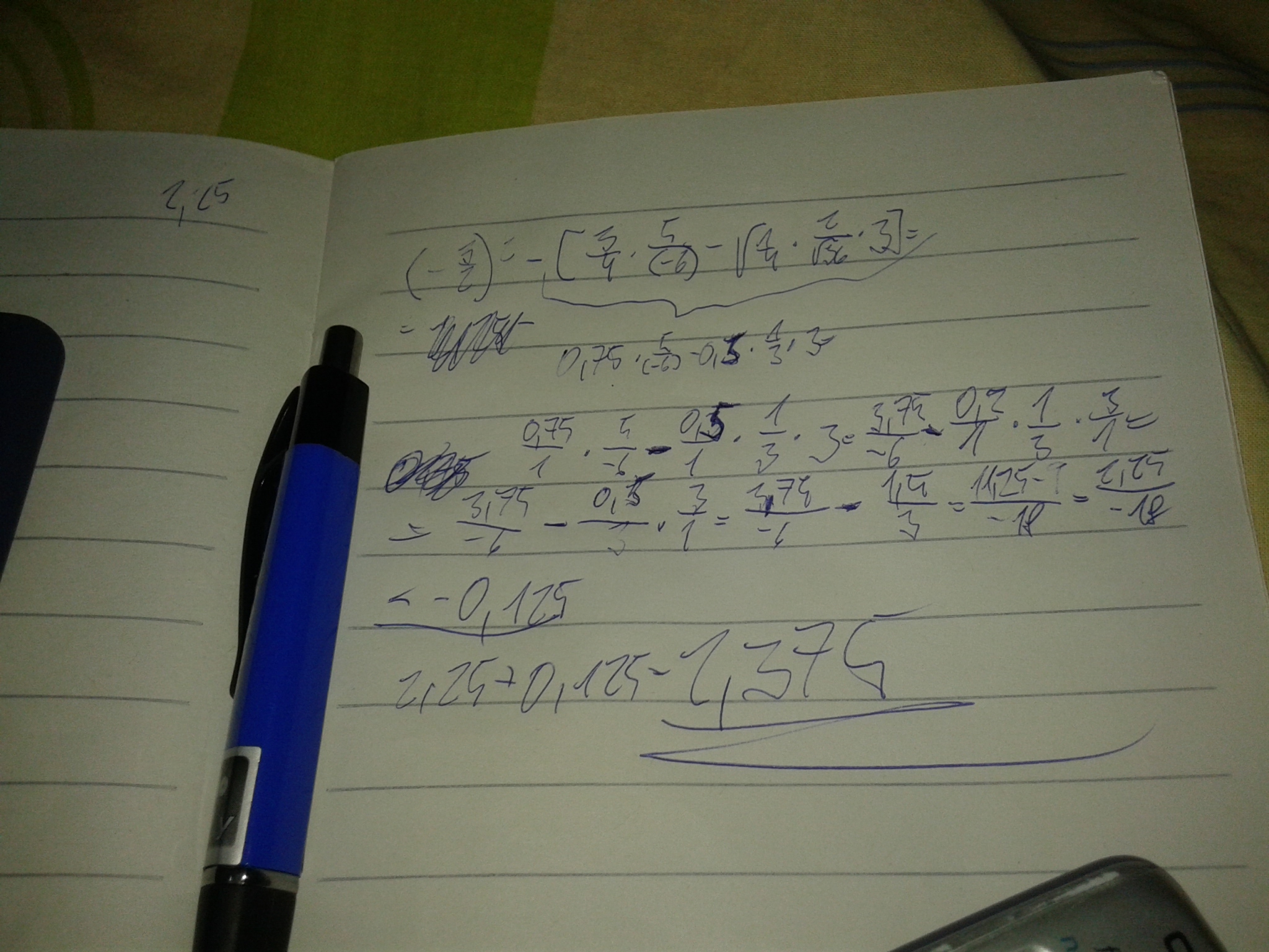

Vyšlo mi toto, ale neručím za to, že to je dovře  .

Teď se dělají opravky? Mám lepší nápad: ukaž tvůj postup, a my ti řekneme ve kterém místě jsi udělal chybu, aby ses nemusel trápit tak dlouho než jí najdeš sám. Ten příklad fakt není těžký, stačí jen znát pár základních pravidel.
Michael850: není to dobře, seknul ses o jedničku, máš to 19/8. Ten udávaný výsledek 3 a 3/8 je správný, takže 27/8.

Pravda, pravda, postup jsem naznačil, jestli chceš ještě víc poradit, dej svůj postup.

faraon: Takže jsem se sekl hned na začátku, když to tak pozoruju  ..

Michael850 píše:Vyšlo mi toto, ale neručím za to, že to je dovře.

Existují horší případy písma  , spíš ten postup je řekněme svérázný
, spíš ten postup je řekněme svérázný  (myslím tím třeba 0,75/1 a podobně, tím ztrácíš celkem důležitou výhodu zlomků...)

Hele, starejte se o svoje metody jo  ? Na střední jsem měl z matiky za jedna a to mi stačí
? Na střední jsem měl z matiky za jedna a to mi stačí  . Já vím, úprava je hrozná, ale učitel si to stejně rači moc nečetl a měl jsem to jen "zápisky" pro sebe, ale já jsem to měl spíš jako nějakou zábavu v hodině, protože se v tom nikdo nevyznal, jenom já. Většinou tam bývaly škrtance a čmáranice v tzv. "salátovém vydání". U písemek jsem se trochu snažil a učitelovi stačilo, že byl dobře výsledek, takže jsem neměl moc důvod řešit ten postup. Ten jsem načmáral a bylo

No, já bych takovéhle příklady byl také schopný řešit v jednom řádku, ale ony se v tom pak strašně blbě hledají chyby
Zrovna u tohohle zadání to nevadilo, ale kdyby ty zlomky měly ve jmenovateli třeba 7, tak bys převodem na desetinná čísla a zaokrouhlením získal pěknou odchylku. Schválně si vezmi nějakou obyčejnou kalkulačku, a zkus spočítat tohle:
1 / 7 x 7 =
Ze zlomku je na první pohled jasné že výsledek je 1, ale na kalkulačce budeš mít něco jako 0.9999997. Mám tu starší kalkulačky které to spočítají od 0.9999994 do 1.0000003!

Ony zlomky se používají proto, že s celými čísly se počítá lépe než s desetinými (ano kalkulačka snese všecko) a je možné dosáhnout větší přesnosti. Třeba taková obyčejná 1/3, jak to zapsat tak aby to třeba Excel nebo kalkulačka správně počítaly, když to číslo je vlastně nekonečné... nebo příklad výše.
A že je výsledek správně, to je sice hezké, ale pokud nevíš, jak jsi na to přišel tak je to smutné... a pokud pudeš v matice dál, tak na to jednoho dne narazíš...
