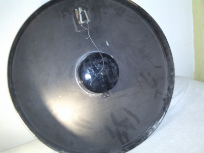

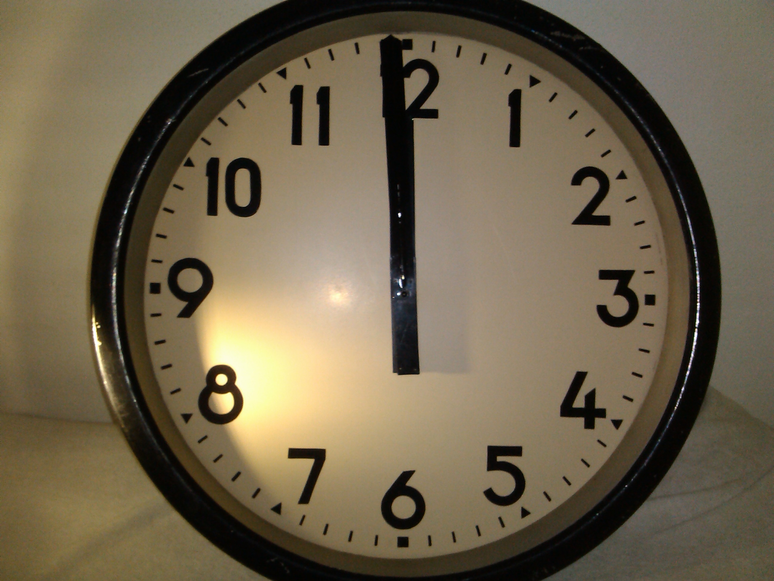

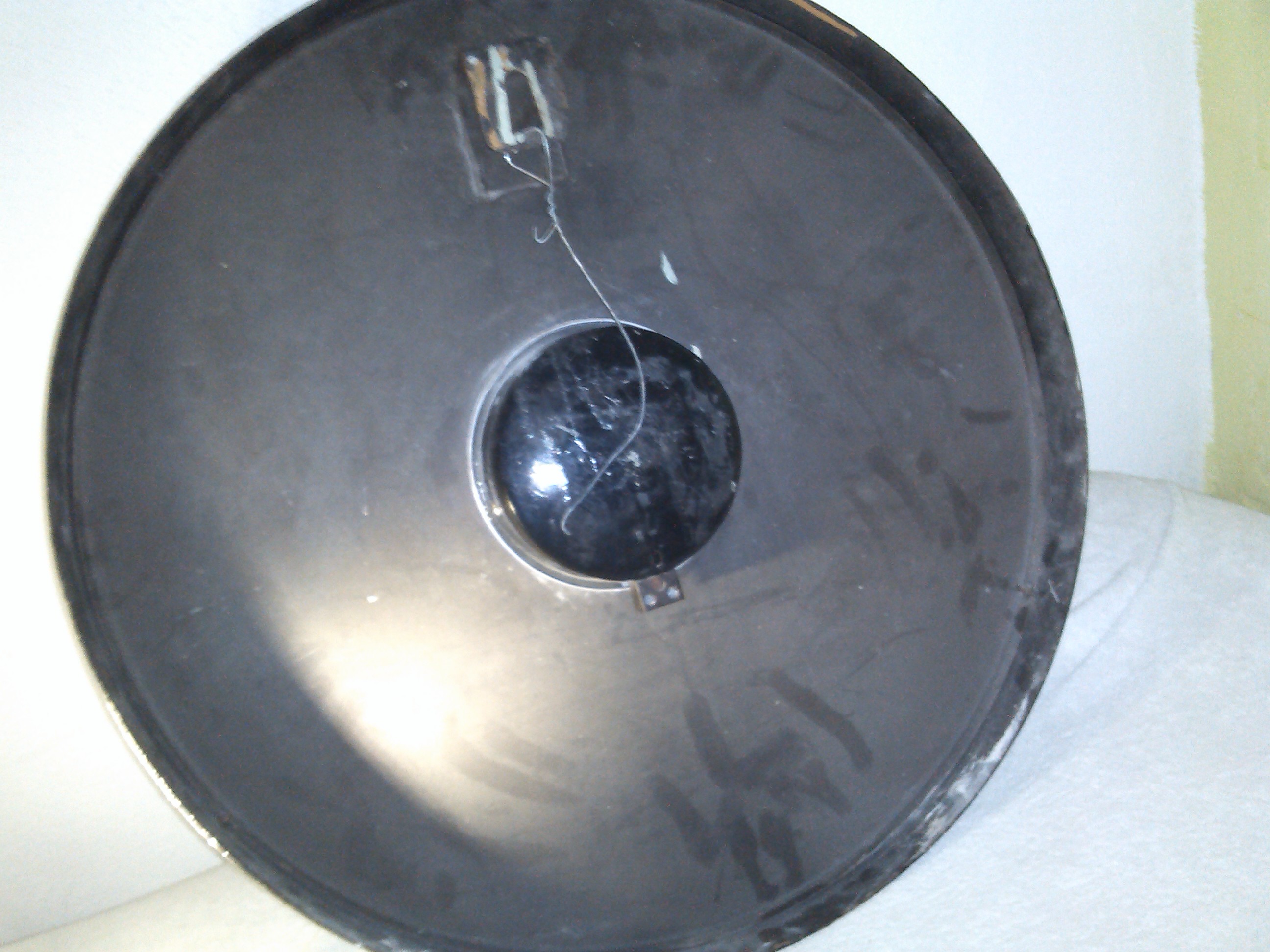

Donesl jsem si ze školy staré velké hodiny které byli na vyhození a chtěl bych je rozchodit bylo mi řečeno že fungujou na bazi elektromagnetu s impulzem 1(hz)
A moje otazka zní jak mám něco takového udělat nebo koupit?Pro jistotou mám i fotografie

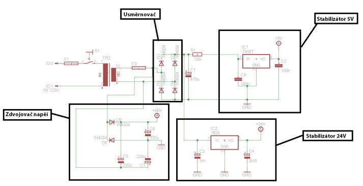

Tak jednoduché to není. tyhle hodiny (aspoň dříve to tak bylo) pracují s opačnými pulsy opakující se po minutě. Tedy puls kladný a za minutu puls záporný.
myslím, že by ti mohlo pomoci tohle:
http://www1.fs.cvut.cz/stretech/2013/sb ... 13/137.pdf
Hodiny standardně pracovaly s pulsem 24V. Ještě v předrevolučních dobách vypadaly řídící hodiny takto: http://archiv.aukro.cz/pragotron-ridici ... 3545345593

nešlo by přimo hodit schema

Jestli je to tohle tak tak to bude sranda nemám přehled slaboproudých značek kromě diody a zdroje

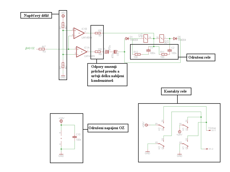

To je jen zdroj.
Kromě zdroje budeš potřebovat i to vše ostatní.
Osobně bych to řešil tak (protože PIC asi programovat nebudeš), že bych použil zdroj a tu část, která posílá impulsy To bych připojil na logiku digitálních hodin nějaké stavebnice - např.: http://www.tipa.eu/cz/stavebnice-tipa-p ... GwodW2oOKg z které bych odebíral minutové impulsy.
Pokud ti jde jen o vyzkoušení, pak stačí když budeš mít zdroj 24V stejnosměrných a kondenzátor cca 200 uF. Nabiješ ho ze zdroje a dotkneš se svorek na hodinách. Ručička se posune. Pak jej nabiješ znovu a připojíš na svorky hodin v opačné polaritě, než předtím. Ručička se zase posune.

heh, ty seš jak ženská, něco chceš, pořádně nevíš co a ještě aby to udělal někdo jinej.
Vyjdi z toho schématu co je v tom pdf a co jsem vložil jako obrázek. To prostě budeš muset udělat. K tomu samozřejmě zdroj. A pokud se ti nechce kupovat stavebnici hodin, tak můžeš použít strojek z obyčejných, jenže tam jsou vteřinové impulsy, takže k tomu budeš muset ještě postavit děličku 60, abys dostal minutové.
Re: Staré školní hodiny pomoc s vyběrem zdroje
ják jsem psal jsem studuju silnoproud takže to nejspíš budu zapojovat s učitelem s naším učitelem který je slabo/silno proud.Problem stím schematem nemám ale nezvladnu ho sám.
