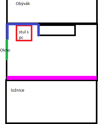

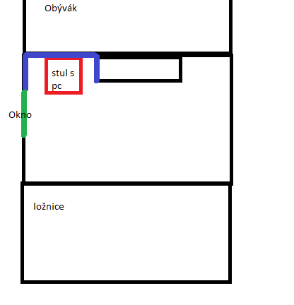

modrá - místo kde to můžu přidělat na zeď. Jde mi o to, aby nebylo tolik slyšet když budu večer hrávat, protože když je máma v ložnici tak mě slyší. a moje otázka je tedy: bude to ALESPOŇ trochu tlumit můj hlas a zvuk klávesnice když to bude jen okolo mého stolu? nebo je to zbytečnost. A chci to oblepit nabarvenými platami od vajec.. předem děkuju :)pomoc s odzvučením pokoje
Zdravím, chtěl bych se zeptat (snad tady tomu někdo rozumí), chtěl bych na zeď nalepit plata od vajec (teoreticky by to mělo aspoň trochu odzvučnit), přiložím sem obrázek
modrá - místo kde to můžu přidělat na zeď. Jde mi o to, aby nebylo tolik slyšet když budu večer hrávat, protože když je máma v ložnici tak mě slyší. a moje otázka je tedy: bude to ALESPOŇ trochu tlumit můj hlas a zvuk klávesnice když to bude jen okolo mého stolu? nebo je to zbytečnost. A chci to oblepit nabarvenými platami od vajec.. předem děkuju :)- Přílohy

Jestli chceš aby tě nebylo slyšet v ložnici, tak musíš tu izolaci dát na celou stěnu za kterou je ta ložnice, od stropu až po podlahu. Kamkoliv jinam je to nesmysl. Takže fialově:

Re: pomoc s odzvučením pokoje
Ono je to tak půl na půl: jakýkoliv materiál pohlcující zvuk, umístěný v místnosti, sníží hladinu zvuku v místnosti a tím i hladinu zvuku, pronikajícího do sousedních místností. Nezáleží na tom, kde v místnosti je umístěný, i když z určitých důvodů se doporučuje, aby takový materiál byl po místnosti rozložený rovnoměrně. Tak funguje např. čalouněný nábytek, závěsy, koberce, plamafonové desky s "pyramidami",...
A jako další stupeň pak funguje materiál, umístěný na dělící stěně, který pohlcuje zvuk a tím zvyšuje vzduchovou neprůzvučnost stěny.
Ale ani v prvním, ani ve druhém případě nemá cenu používat plata od vajec. Ta zvuk prakticky nepohlcují, jen můžou díky své struktuře v určitém kmitočtovém pásmu zlepšovat difuzitu zvukového pole a tím zlepšovat poslechové podmínky v místnosti.
