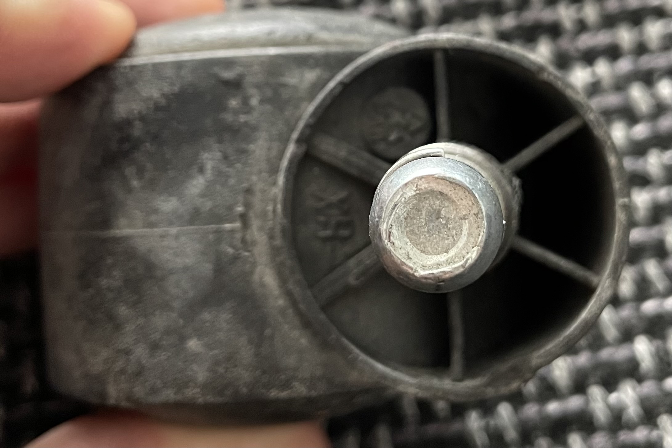

Tchyně ma těžký stůl a chce tam přidělat kolečka od kan. židle.
Bude v tomto případě stačit vyvrtat díru o průměru toho co je na tom kolečku? Nebo bude potřeba ještě něco?

Z ceho je ten stul, konkretne nohy?
Jaky je rozmer tech nohou, zespoda, je to ctverec, jaky rozmer?
Kam se ma ta dira vyvrtat, zespoda do nohy? Jestli jsou ty nohy drevene, tak ti to praskne.
Nejjednodussi reseni je jit do hobbymarketu, koupit tam nejvetsi kolecka co jsou pridelana na ctvercovem
kusu plechu velikosti pudorysu nohy od stolu a hlavne ktera jsou opatrena brzdou, jinak ten stul bude jezdit sam.
Ta plastova kolecka co mas vyfocene bych vyhodil, to se nejspis rozpadne samo pod vahou stolu.

Stůl je to z masivu. Nohy jsou 2x4cm.
Dodatečně přidáno po 21 vteřinách:
Vrtat by se mělo do nohy ze spodu.

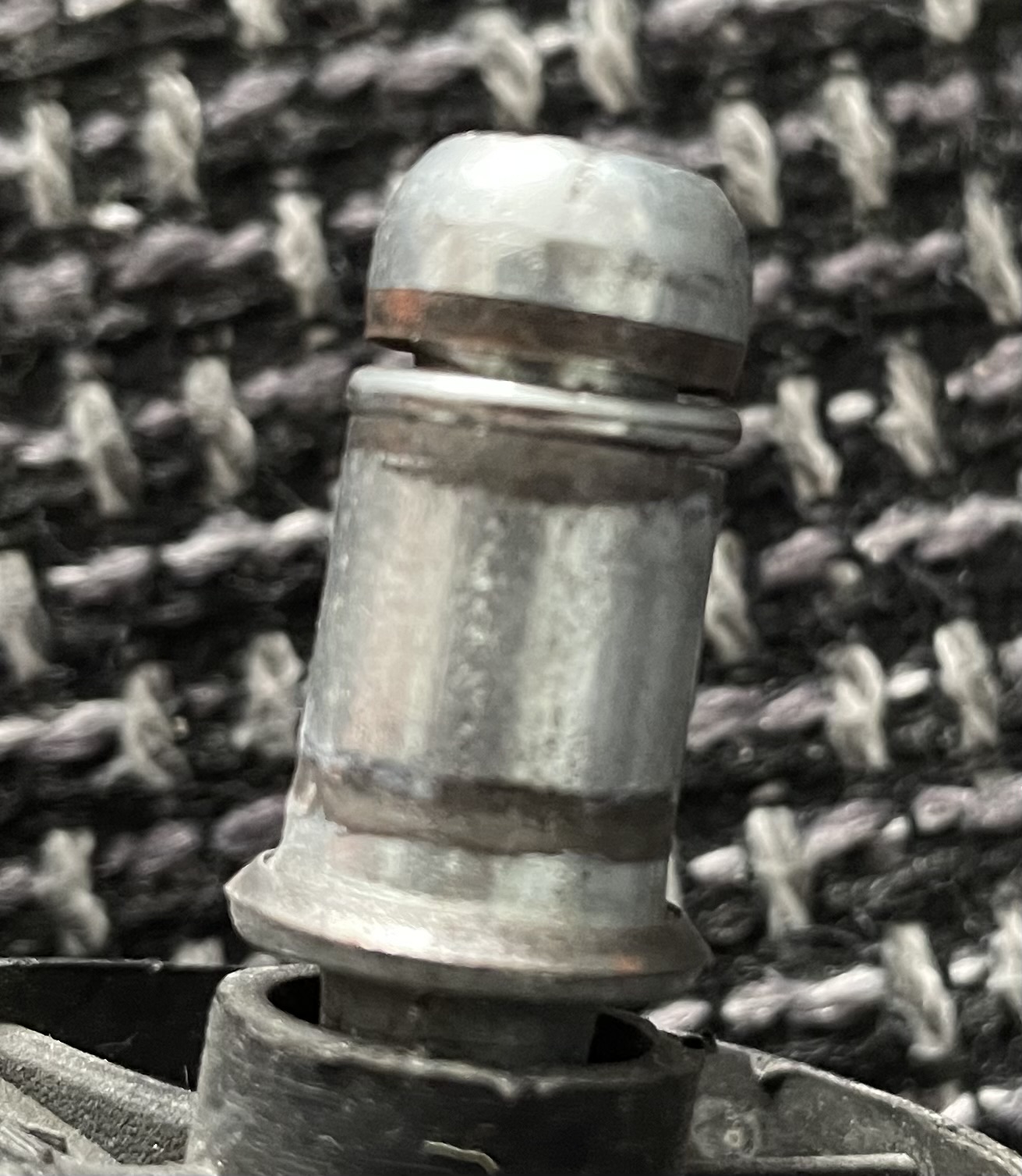

Pokud je noha 2x4cm, tak potrebujes udelat vetsi diru, nez je sirka nohy.
Na prvni pohled jsou ty kovove valce co drzi kolo sirsi, nez noha.
To se ty nohy nezlomi pod vahou stolni desky, kdyz jsou tak tenoucke?
Na to nepridelas zadne bezne prodavane kolecko, ta plocha je moc mala.

@HelFix - Důležité slovo je "těžký". Prostě by s ním chtěla pohybovat a jde to těžko.
Plocha každé nohy 2x4cm je tedy 8cm^2. Kolečko bude mít na koberci, tedy pružném podkladu, plochu styku tak 3x1cm, na parketách 3x0.3cm.
Pokud to chcete risknout, musíš zvětšit průřez nohy stolu - třeba přilepíš a zpevníš šrouby další stejný kus dřeva 2x4cm (výška třeba 15cm), tedy získáš dole nohu stolu 4x4cm.
Jestli to ale bude fungovat podle předpokladu a čep kolečka dřevo nevyláme, to je ve hvězdách. Nosnost kvalitních koleček kancelářské židle je obvykle 100Kg/5koleček.

To jsem presne psal na zacatku. Zadne kolecko ale nepridelas na plochu pouze 2x4cm, musi to byt tak 4x4, nebo lepe 5x5 a vice.
Nechce se mi verit, ze by stul z masivu mel takhle tenke nohy, noha co ma jen 2cm sirku by se zlomila jen vahou desky,nejpozdeji
pri manipulaci.
Kancelarska zidle je delana na zatez kolem 100kg. Ta muze byt u stolu z masivu nekolikrat vetsi, staci kdyz se nekolik lidi soucasne
zvedne ze zidle a opre se pri tom o stul.
Ted jsem zmeril prumer kovoveho valce od nejake lacine kancelarske zidle - 12 milimetru. To nejde dat do dreva sirky 20mm, to praskne
nejspis uz pri vrtani, pokud ne, tak to vylomi samotna vaha desky.

2x4cm mi přijde na masivní stůl nějak málo. Zrovna sedím u jednoho masivního stolu a ten má nohy 6x15cm. A i lehounký noční stolek z IKEA má nohu 3,5x4,5cm.

Proste a jednoduse takto: https://www.werdina-shop.cz/Designovy-n ... 173c74c100
Ocekavam, ze tazatel ten rozmer 2x4cm prehodnoti, ty nohy by praskly vahou samotne desky.

Noha môže byť masívna ale spodná časť nohy môže byť 4x4.

Dalsi moznosti je koupit nejaky lehky stul, ktery neni z masivu.
Mozna to vidim negativne, ale napada me, ze brzdena kolecka budou zdrzovat pro nutnost odblokovani pri kazde potrebe posunu, nebrzdena nebo trvale odbrzdena zas budou problemem, kdy se nekdo opre o stul (treba ztrati stabilitu). A kdyz se ty kolecka vylomi, tak to bude problem toho, kdo je namontoval, ze znicil stul.

Jen upozornim, ze bezne otaceci kolecko ma plochu stycnou se zemi mimo osu nohy stolu.
Tedy jakakoliv zatez bude tlacit konec nohy do strany, coz muze vest i k vylomeni nohy z uchyceni ke stolni desce.
Stejne tak bude osa uchyceni kola (onen kovovy valecek) lamana do strany.
