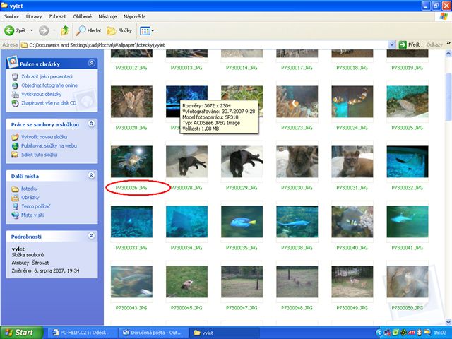

Zdravím, prosila bych o pomoc, ostatně jako všichni tady! Nedávno jsem si všimla, že se mi pod ikonami souborů (většinou obrázky a hudba) ukazuji názvy v jiné než klasické černé barvě (většinou je to barva zelená nebo modrá) nevím čím to může být! Zkoušela jsem to změnit v nastavení = ovládací panely – zobrazení – vzhled – upřesnit – položka: Ikona, písmo: barva. Bohužel zde nejde nic udělat s nastavením barvy (prostě jednoduše řečeno mrtvý bod). Pro představu zasílám obrázek některých obrázku, kde je zřetelná zelená barva názvu souborů. Jestli někdo víte jak tenhle problém vyřešit a změnit barvu souborů zpět na klasickou černou prosím o odpověď Předem díky!!!

otevřete si průzkumníka a podívejte se, jestli máte v Nástroje > Možnosti složky > karta Zobrazení
zaškrtnuto Zobrazovat komprimované a šifrované soubory a složky systému NTFS jinou barvou
pokud ano, zrušte zatržení...
