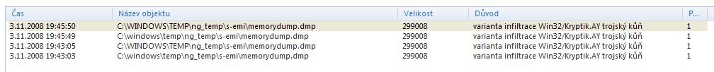

Se mi objevuje v nodu stále nějaký asi trojan. Nevím, co to je a co s tím. Smažu to v z karanténa a po někjaké době je to tam zase. Posílám to jako přílohu. Poraďte mi co stím a jestli je to skutečně vir. Díky abrit

Zkus toto:
vypni vyrovnavaciu pamet Ovladaci panely>System>Upresnit>Vykon>Upresnit>najeď na odpovídající disk-
Virtualni pamet (Zmenit)>Nepouzivat strankovaci soubor>Nastavit OK>OK>OK
a restart
Pokud máš toto: C:\pagefile.sys tak to po restartu smaž.

Nestava se Ti spis ze Ti pada nejaky program nebo aplikace? Nektere aplikace vytvari do slozky Temp dumpy pameti. takze se tam muze teoreticky vyskytnout prave vypis pameti z nejakeho programu nebo procesu, a NOD to vyhodnoti jako mozny vir prave protoze v tom dumpu jsou stavy pameti a zasobniku z okamziku padu.

Jsem to udělal podle jaro3. Vypl vyrovnávací paměť v systému. Uvidím, co se bude dít. Hraju NFS 5 Porsche a to někdy dělá problém. Jinak si nejsem jistý, co mi tu dělá peklo. Občas se mi stane po restartu, že se nastaví Firefox do zákl. nastavení. Moje domovská stránka je pryč, proxy je pryč, a je tu jen domovská stránka Firefoxu. Porjel jsem to spy emergency, spy bot a nic. Čisto. No, uvidím, cvo to bude dělat dále. Zatím díky abrit
