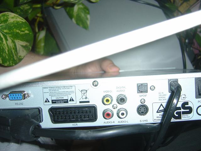

Dobrý den nedávno jsem si zařídil satelitní tv (UPC) s klasickou CRT TV chci to kvůli nahrávání a posléze převádění na avi nahrávat a chci se zeptat co k tomu potřebuji poslal bych koncovky settopboxu a notebooku zde jsou...

Takže na notebooku máš EpresCard slot,tak není problém koupit do něj TV kartu.Například tuto http://www.alza.cz/aver-tv-hybrid-express-d75955.htm . Ke kartě je dodáno komlet příslušenství i s propojovacími kabely a softwarem pro nahrávání.Můžeš to propojit přes S-Video.Jak set-top box,tak karta ho má.Výstup můžeš vést z notebooku opět přes S-Video,ten na noťasu taky máš.Zvuk asi budeš muset propojit se zvukového výstupu notebooku z jacku.Pokud má TV audio cinche,tak si jen dokoupíš kabel jack/cinch audio a propojíš to.

To nevadí,vždyť propojíš výstup ze satelitu pře S-Video do karty.Satelitu je jedno kam posílá signál,jestli do TV nebo do karty.A kartě je zase jedno jestli jde signál z antény nebo z externího zdroje.
