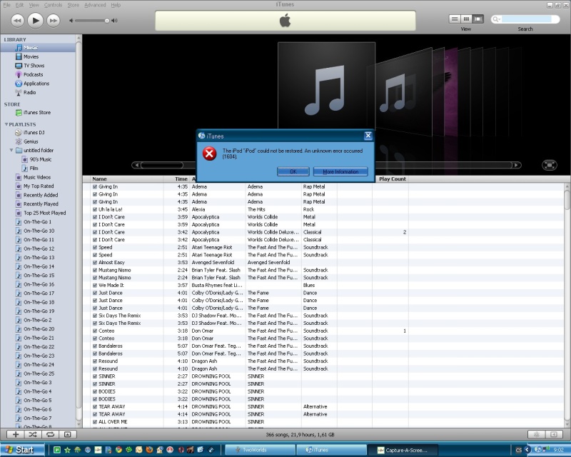

Ahoj, dneska se mi na iPodu Touch 2G ukázal velký problém. Chtěl jsem aktualizovat z fw 2.1.1 na 3.0, ale hodilo mi to tam nějakou chybu. iPod pracoval správně. Ale pak jsem si stáhnul přes iTunes 2.2.1 a v průběhu aktualizace na iPodu se ukázalo tohle: http://support.apple.com/kb/TS1275 (horní obrázek) A teď z toho nejde vyjet, iPod nevidí iTunes. Když iPod zapnu, tak se objeví logo apple a po sekundě naskočí již zminovaný obrázek. Nevíte, jak to vyřešit?
EDIT: Spouštění iTunes: iTunes has detected an iPod in recovery mode. You must restore this iPod before it can be used with iTunes. Dám restore-preparing iPod for restore-iPod blikne a vypne se a zapne, obrazovka svítí,

Byl jsem v práci, dřív jsem nestihl odpovědět. Error 1604 je celkem bežná chyba, i mě se stala při pokusu o nahrání nesedícího firmwaru, když si to hodíš do googlu vyjedou ti následující možnosti:
- zkontrolujte zda používáte správný firmware, tahle chyba se zobrazí pokud chcete nahrát firmware určený pro 3g na 2g
- restartujte počítač a zkuste znovu
- vyzkoušejte na jiném PC
- vyzkoušejte jiný USB port
- odinstalujte a znovu nainstalujte iTunes
