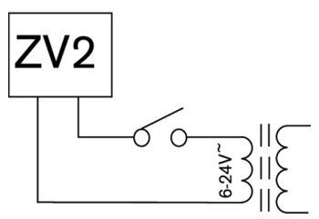

ja vim ze pisu asi do spatneho fora ale je to primitivni vec. Mam klasický zvonek a klasicke dratove tlačitko kdyz dam ze zvonkoveho transformatorku pres tlacitko drat do zvonku a ze zvonku do transf.. taky by to melo po stisknuti zvonit asi ale nezvoni nevite kde by mohla byt chyba?

Pokud to nezvoní, je buď vadný zvonek, transfotmátor, nebo nespíná tlačítko, eventuálně do trafa nejde napětí 230V /běžné síťové/. Na screenu je klasický zvonek. //Na obrázku je nakleslen spinač místo tlačítka//

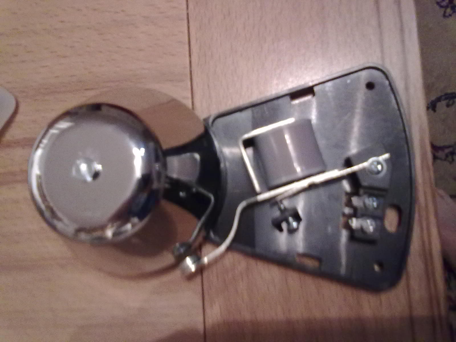

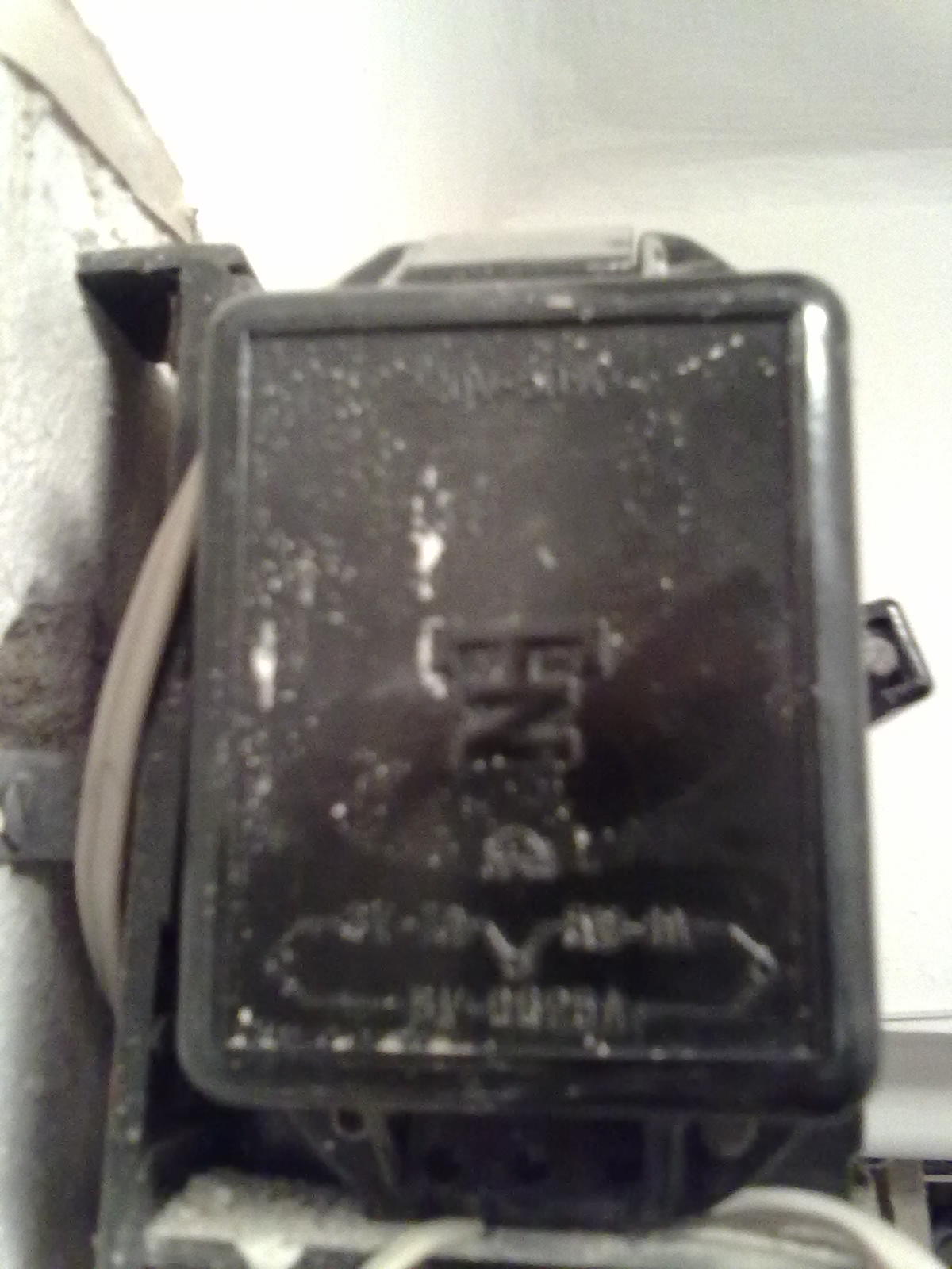

Netuším co to je za trafo - vyfoť to. Na těch 8V musí zvonek zvonit, tedy měl by :lol: Co je to za zvonek, neí náhodou na stejnosměrné napětí, tedy baterii?
Vyfoť to oboje.

öbrazky je na stridavy
Re: zvonek
Příspěvekod guest » 16 říj 2010 19:14
Co na tom je za vědu? Klasické trafo a klasický zvonek.
Trafo má na sekundáru tři zdířky: Mezi 1 + 2 = 3V
2 + 3 = 5V
1 + 3 = 8V
Je kladívko na zvonku pohyblivé?

no prave mezi 1 - 3 je 0 a mezi 2-3 je 0 a mezi 1 - 2 je take 0 ale pokud dam z jakekoli dirky na nulak tak tam je 8

Na nulák nic nedávej nebo ti to urazí ruku. :lol: Pokud máš multimetr, pak ohmmetrem proměř jestli to vinutí na sekundáru není přerušené - při odpojeném trafu od sítě !
