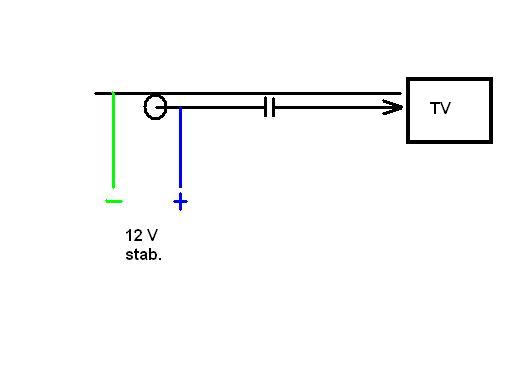

Nová anténa nefunguje, při použití zdroje od té starší vše O.K. Doporučil jsem tedy reklamaci zdroje. Ten byl vyměněn 2x ale bez kladného výsledku. Se starým zdrojem je u obou TV vše OK, s novým nejde žádná. Vyměnil jsem tedy zdroj 100mA za 300mA, ale výsledek stejný.

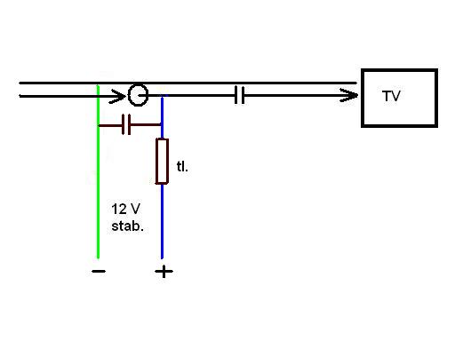

Jistě ty zdroje znáte, je to zalitý konektor a na něm naletovaný plošňák s nějakou vyhýbkou (možná jenom C, možná ještě tl.) Mohlo by to vypadat i viz. obrázek.
Ještě mne napadla možnost, že ty konektory nejsou úplně stejné, možná jsou ty nové kratší, ale to uvidím až to odpoledne přinesou.
Tím ale končí moje nápady. :x
Budu vděčný za každý jiný! :D

Jednak nechápu ten obrázek, protože jak je známo, kondenzátorem stejnosměrný proud neprochází (tedy pokud šipky ukazují směr k zesilovači). Zkus změřit napětí na konci koaxiálního kabelu v zesilovači u antény.

Šipka směřuje k TV a přes kondenzátor jde to TV zesílený vf signál - obrázek upraven :smile:
Změřit napětí u antény nemůžu, protože to je na hromosvodě (upozornil jsem, že je to proti předpisům :smile: ) a tam nevyšplhám.
Ale starý zdroj funguje!

Tak jsem to vykuchal a zapojení je následovné:

Ten kondenzátor na živém vodiči je uvnitř toho zdroje? Má stejnou kapacitu jako v tom starém? I ten filtrační?
Re: Nefunguje TV anténa se zesilovačem
Příspěvekod guest » 22 říj 2010 17:05

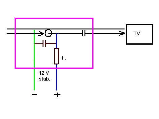

Není, tlumivka a oba kondenzátory jsou připájeny na malý tišťáček který je naletován přímo na konektoru do anténního vstupu TV. Upravil jsem obrázek, to fialové je tišťák. Tam je přiletován přívod napětí od zdroje a do svorek se upevní koaxiál.
Značení kondenzátorů není a změřit to nemá čím. :evil:

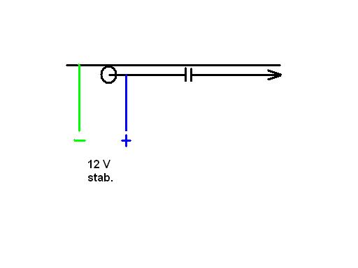

Nyní jsem to vše vyhodil a nechal jenom jeden kondenzátor abych oddělil napájení zesilovače od živého vstupu TV. Jako na prvním obrázku.
