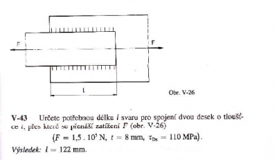

dobry den,mohl by nekdo spocitat a udelat nacrtek k tomuhle prikladu? Potreboval bych vedet postup.
diky

Tohle je klasika.
Povolený zatížení je 110MPa
Síla je 150kN
Výška svaru bude nejspíš 8mm
Aby si to spočítal, potřebuješ namáhanou plochu svaru
Činná plocha svaru je jeho délka * činná výška, či jak to nazvat (je to čára, co dělí v příčném směru trojůhelníkový svar na dvě stejné poloviny)
Potřebný vzoreček je:
Tlak = síla/ 2 (svary jsou dva)*délka (jenž počítáš) * činná výška svaru
Činnou výšku svaru považuju žlutou čáru
Edit: Výška svaru není jeho činná výška! To první je odvěsna a to druhý žlutá čára na obrázku.
