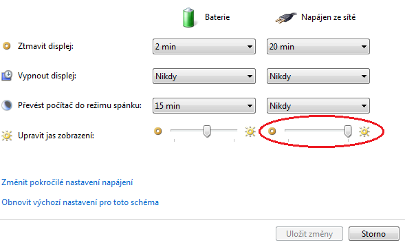

Jestli nemáš žádného Power managera,který ti řídí možnosti napájení, tak běž Start - Ovládací panely - Hardware a zvuk - Možnosti napájení (Pokud máš malé ikony rovnou - Možnosti napájení). Dáš změnit možnosti schématu (u tvého nastavení co používáš). A zvýšíš si jas u napájení ze sítě a snížíš u baterie.
