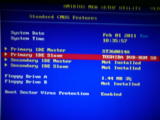

Koukni se ještě do toho BIOSu. Máš-li dva disky, jeden by měl být nastaven na Master, druhý na Slave. Já mám pouze jeden tak Slave je DVD romka :D
BIOS
Potom můžeš ještě zkontrolovat jestli všechny kabely jsou správně připojeny...
