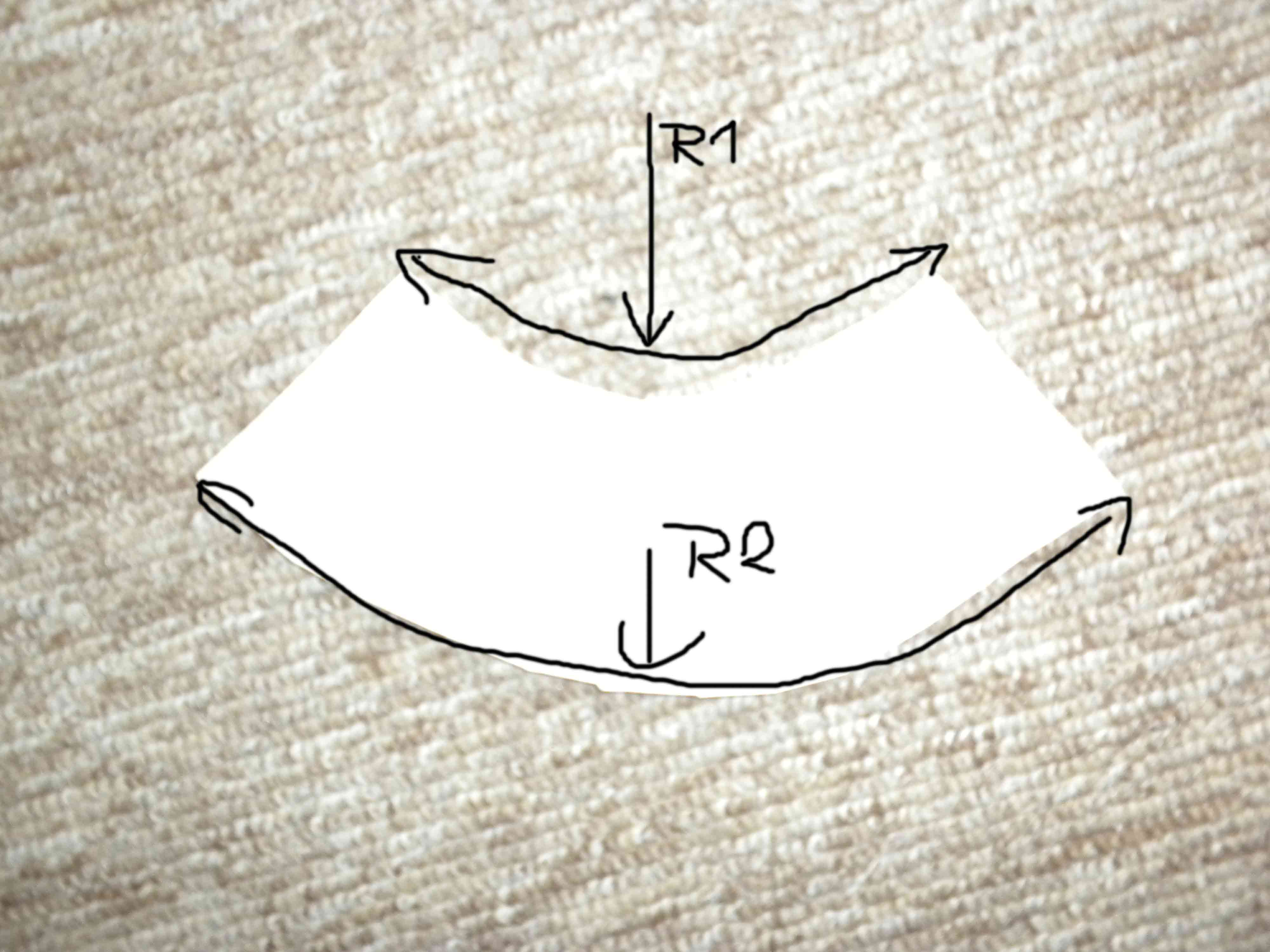

Ahoj, potřeboval bych poradit s komolým kuželem
Obrázek
Tady je rozvinutý komolý kužel
Potřeboval bych zjistit r1 a r2 na tomto obrázku, když na obrázku výš znám. Horní průměr, dolní průměr a výšku

Stačí ti znát Pythagorovu větu a podobnost trojúhelníků.
Nakresli si podle toho obrázku řez na výšku, vezmi jednu jeho polovinu, dopočítej ten chybějící trojúhelník nahoře a spočítej přepony...
A dej sem hodnoty ze zadání, ať si to můžu kontrolně přepočítat ;-)

To jsem zvědavej.. Dejme tomu ->
Výška - 10cm
průměr 1 - 11cm
průměr 2 - 12cm

Patnáct minut (trochu jsem vyšel ze cviku) a na nákres i výpočet stačila účtenka od nákupu:
R1 = 110,14 cm
R2 = 120,15 cm
úhel oblouku 17˚58'39"
Až se navečeřím, tak dodám obrázek ;-)
EDIT: Fakt jsem vyšel ze cviku, ten úhel byl blbě, popletly se mi vzorečky na obvod a obsah kruhu :-D

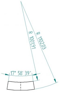

Jak jsi k tomu dospěl? V matematika mě nikdy pořádně nešla. Horní i spodní obvod, stejně jako výšku pláště, s tím nemám problém, ale jak si přišel na ten úhel? Je zajímavý, že jsem to zkusil v 3D cadu a vyšlo mě to R1 = 100,91cm, R2 = 110,203cm. Ale úhel vyšel na chlup stejně. Možná je numerická chyba v tom, že jsem použil modul na plechy a i když jsme dal sílu 0,01mm, tak to výsledek rozhodilo.
Google ví skoro vše. Ale někdy je problém co tam napsat, aby to našlo to, co hledám.
Pokud se to nepovede, vypadne tuna nepoužitelných odkazů a nebo taky nic.
faraon
Příspěvky: 7401
Registrován: prosinec 10
Re: Matematický úkol
Příspěvekod faraon » 01 dub 2011 23:36
Funstorm007 píše:A na ten obvod je přímo vzoreček ...
No to je, ale já si vzorečky zásadně nepamatuji :-D A nebo bych musel vstát od počítače a jít hledat tabulky, to si to radši odvodím sám, ono je to tak někdy rychlejší:
Speed_dead píše:R1 = 100,91cm, R2 = 110,203cm
Nezadal jsi tam průměry těch podstav 100 a 110? Ale to by zase vyšel větší úhel, jde na mě spaní tak se mi to už nechce počítat :dontgetit: Já jsem z matematiky měl obvykle čtyřky, šíleně jsem jí nesnášel, dokud jsem jí nezačal používat v praxi.
Speed_dead
Příspěvky: 3288
Registrován: duben 10
Příspěvekod Speed_dead » 02 dub 2011 09:06

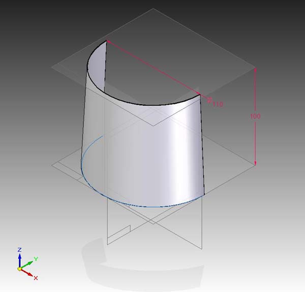

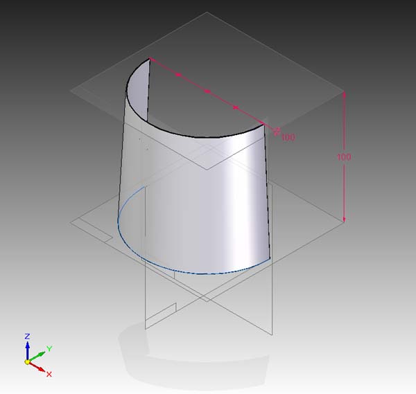

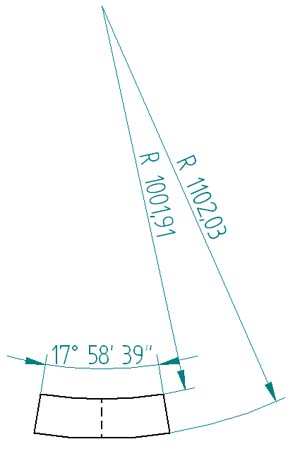

Jo zadal jsem tam 100 a 110, ale mm. Už to jakš takš chápu, jak jsi přišel na ten poloměr.
Takhle jsem to dělal já:
Hodnoty kót se generují samy z 3D modelu. Ty jsem nepsal já ručně.
(výška 10cm, Průměr 10 a 11cm)
Poznámka: Dělal jsem to v modulu plech a tak nejde udělat celý komolý kužel. Proto jsem udělal jeho polovinu a tu jsem pak na výkrese ozrcadlil, abych ho získal celý. Rozměry jsou v milimetrech.
Edit: A tady je to správně - Výška 10cm, Průměry 11 a 12cm.
