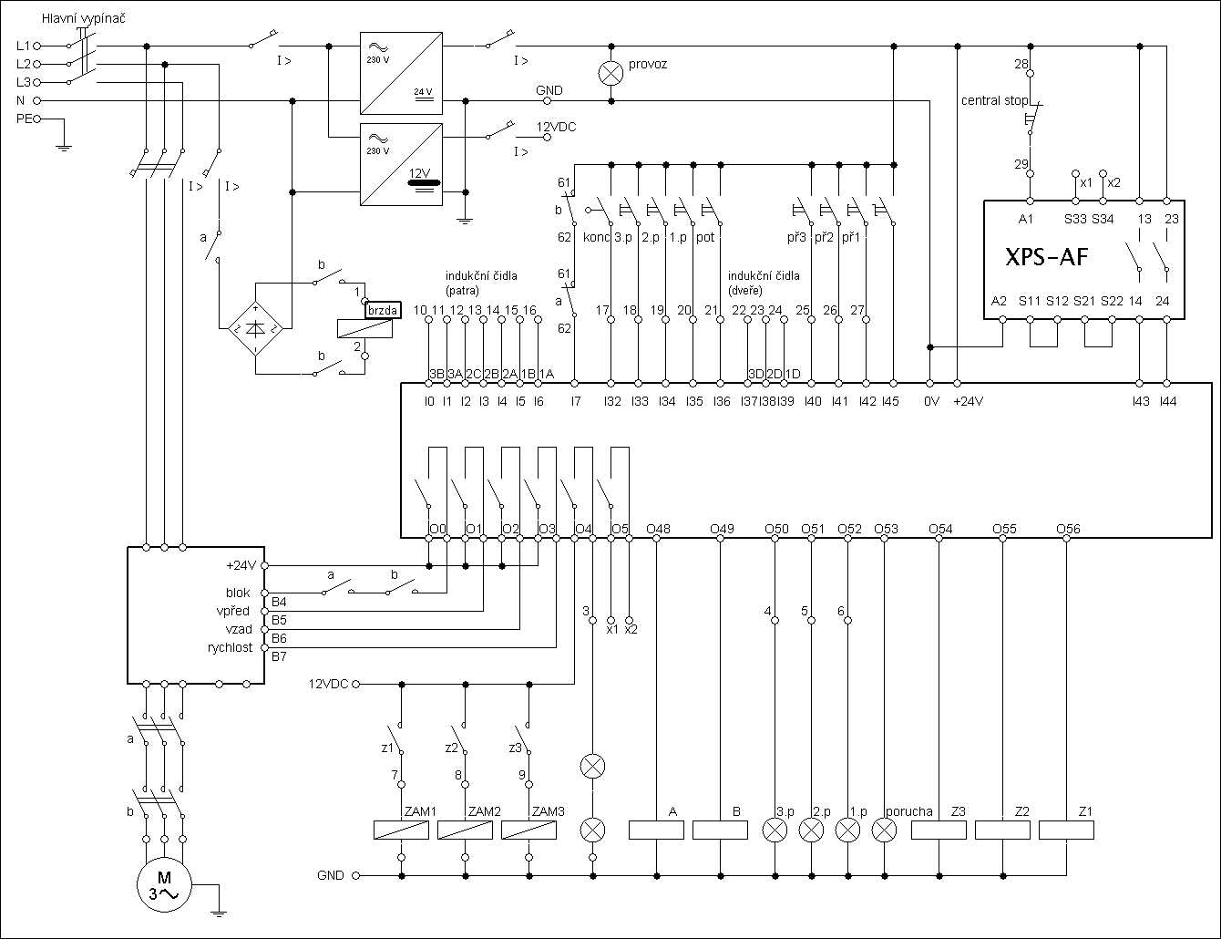

Jak je na obrázku nakresleno výtah bude dopravovat jísdlo z jednoho patra do druhého. V každém patře budou 2 tlačítka nahoru a dolu a potřebuji vyřešit aby se vátah nerozjel když bude mít otevřené dveře a dále ve výtahové šachtě budou umístěny buď relé nebo optické závory a když výtah projede buď zpomalí na poloviny nebo bude zpomalovat postupně. PROSÍM O POMOC STAČÍ NÁPOVĚDA NEBO ČÁSTEČNÉ ŘEŠENÍ.

Před nedávnem jsem řešil podobný případ. Jde o výtahovou plošinu pro vozíčkáře, kde jsou tři podlaží, přivolávače v každém podlaží, ovládání z plošiny, osvětlení plošiny v závislosti na jejím obsazení, zpomalení před zastavením, elektrické zámky v podlažích,... Celý systém je řízený PLC a rychlost motoru je řízena frekvenčním měničem. Pro inspiraci posílám schéma.
