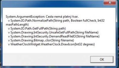

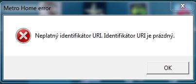

Dobrý den,
Měl bych takovou prosbu, potřeboval bych, aby mi přestalo vyskakovat okno s hláškou o nějaké chybě. Obrázky níže.. Tento vyskočí jako první, dám OK a objeví se tento Dělá mi to při zapnutí PC..

Re: Chybové hlášky při startu PC
Odinstaluj metro home
Žbeky :) Problém je v tom, že to mám jen ve složce, nic jsem neinstalovat.. Nevím jak se toho zbavit

Re: Chybové hlášky při startu PC Vyřešeno
Tak přes msconfig odstraň záznam "Po spuštění". Nebo si stáhni HJT a fixni řádek s metrem
