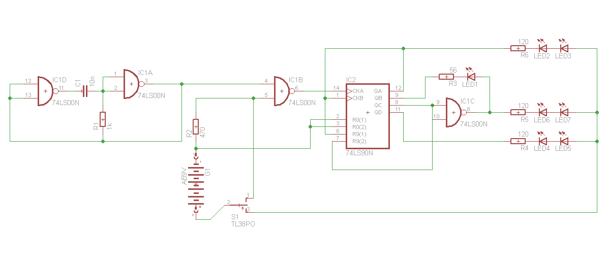

Ahoj, vím že to nepatří asi na toto fórum, ale nic nedám za to to zkusit.
Dostali jsme ve škole schema na zapojení hrací kostky z TTL + odpory, kondenzátory, diody, a mám (máme, celá třída) problém to zprovoznit.
Tak se chci zeptat jestli tady tomu někdo trochu rozumí a mohl by poradit.
Děkuji moc
Kostka

Malá nápověda? http://electronics.howstuffworks.com/ga ... clock5.htm
Co přesně za problém s tím máte, je to jednoduchý čítač a pár diod, mělo by stačit znát zapojení vývodů toho čipu, plus druhého (7400) kde jsou čtyři NAND hradla...
V jedné poloze přepínače pustíš do kostky hodinový signál, takže "počítá", ve druhé poloze se hodiny odpojí a rozsvítí dosažené číslo.

Chápu jak to má fungovat, ale když to zapojím na nepájivým poli tak se mi pořád ukazuje jenom čtyřka a někdy problikne dvojka.
A simulace v multisimu funguje, i když tam funguje všecko :D

Zkus tomu dát co nejnižší frekvenci a ty diody připoj místo na vypínač přímo, ať vidíš co se tam děje.

Ono by stačilo do vstupu 4 u IC1B pouštět střídavě jedničku a nulu, tak si tam třeba připoj zvedací odpor a zkratuj ho proti zemi. Uvidíš jaké kombinace a v jakém pořadí se ti budou na výstupu rozsvěcet.

A bacha na to že diody svítí když je na příslušném výstupu čítače nula! Musíš je správně rozmístit, aby jejich kombinace dávaly stejný obrazec jako na kostce :)

Na schematu je chyba!

A mohu se zeptat kde? Mozna sem to spatne prekresli nebo udelal chvu ucitel.

U IC1C není pin 10 připojen u IC2 k pinu 7. Není označen spoj.

Připojený je, jen jsem zapomněl udělat spojovací bod
