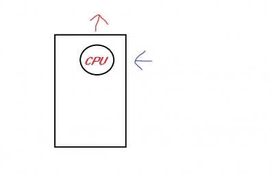

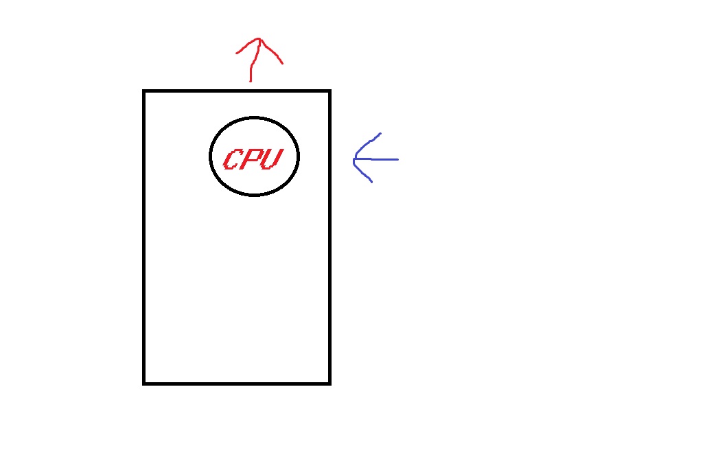

Čus,chtěl bych si vyrobit vlastní case,ale nevím jak řešit airflow.
Ten pc bude sloužit jako router/htpc takže musí být tichý.
Proto bude CPU Celeron D 2,4GHZ skusím podtaktovat,pude bez větroně,jen s chladičem.
Bude ho chladit jeden přídavný fan se spínačem a fan u zdroje,udělal sem 2 nákresy,ktarý bude lepší?ta šipka nahoře ja fan zdroje.

Řekl bych, že ten první. Protože u toho druhýho jaksi nevidím žádný nasávání vzduchu.

Nic neříkající náčrt. Zkus do něj dodat ostatní komponenty a více upřesnit, jak si to celé představuješ, tohle je na nic. Obzvláště když většina HTPC bývá naležato.

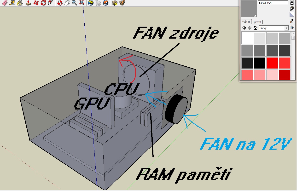

jo,sry za výkresy,udělám to ve 3D v google sketchup...Chci to alespon skusit,protože žádná HTPC case není pro desku ATX takže to bude trochu big HTPC

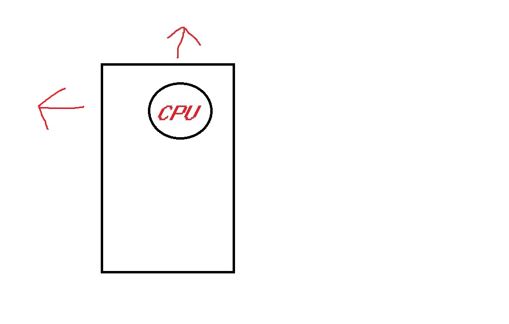

Pro lepší airflow bych volil výfuk ve směru přívodního ventilátoru, tzv. v rovině, za CPU. A nahoře určitě udělat alespoň děrované místo na odvod. Takhle to nebude ideální, neboť zdroj ti ten čerstvý vzduch vezme dříve než ti stačí ochladit celý pasiv, a zbytek, co projde, tedy již teplý, se pak bude kumulovat na zadní straně. Proč vlastně volíš na CPU pouze pasiv? Do HTPC se vcelku hodí chladiče se směrem ventilátoru dolů, do MB, tak že ochlazují i chipset a paměti. A třeba Scythe dělá vcelku povedené kousky.. :wink:
