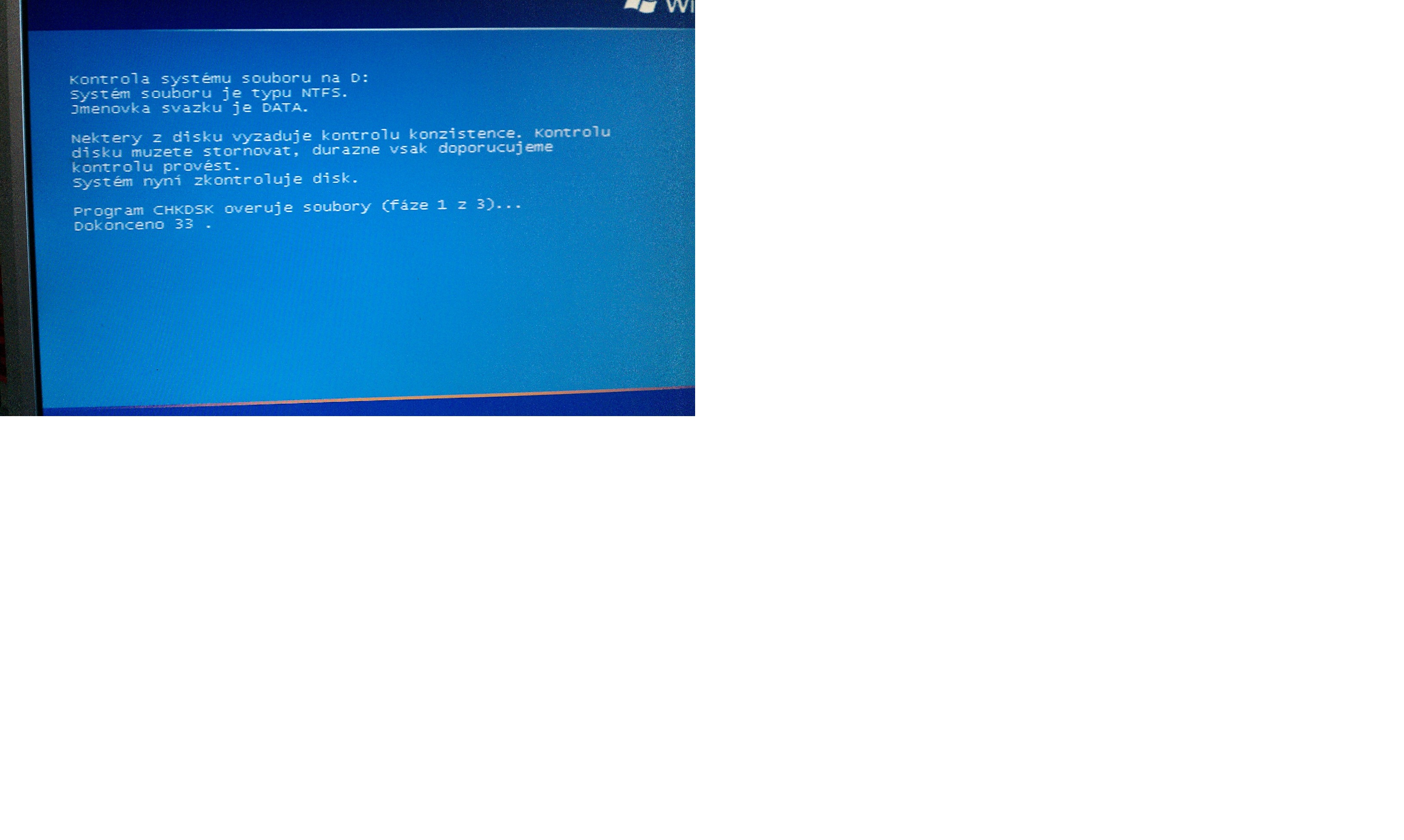

Tak jsem komp vzal dom... Po zapnutí se normálně spouští Windows, potom naskočí obrazovka, viz. příloha. Kontrolu nechám projet, potom se PC zase restartuje a zase naskočí ta modrá obrazovka. Pokud kontrolu nespustím - pokračuji dál lib. tlačítkem, normálně se dostanu do systému a mohu pracovat. Takže vlastně problém je, jak se zbavit té kontroly při startu systému.

Re: Hláška Problém s NTFS programem při startu PC.*
Tabulky se nezbavíš, protože na disku D jsou chyby a pokud nepůjdou opravit, hrozí kolaps disku D a proto si pro jistotu zálohuj důležitá data.
Ta kontrola probíhá nejspíš z důvodu podezřelých sektorů. Můžeš v HD-Tune provést Error Scan

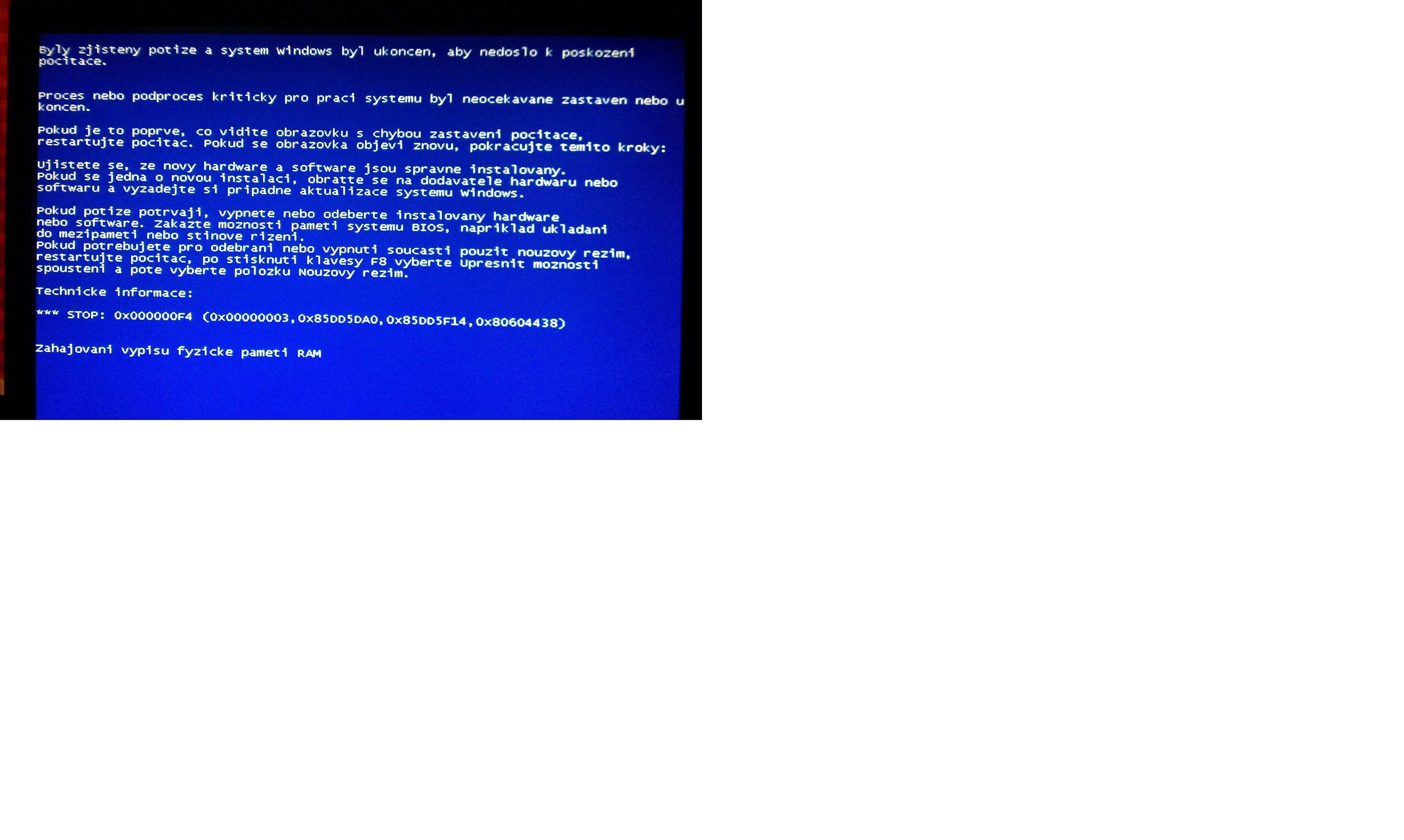

Hele při tom HD Tunu mi vyskočilo toto (příloha). OK zazálohuju. Jak mám udělat nový disk D?
Nový HDD se dělá tak, že se koupí. S tou BSOD ("screen z HD Tunu") počkej na Pice, já se v kódech chyb nevyznám.
PS: Máš v PC fyzicky 2 HDD nebo jen jeden se dvěma oddíly - C a D?
Vzhledem k tomu, že během kontroly po startu se nepodařilo odstranit chyby a kontrola se spouští opakovaně, je velmi pravděpodobně HDD jednou nohou v důchodu a budeš pořizovat nový. Hlavně se postarej o záchranu dat, dokud je čas.
