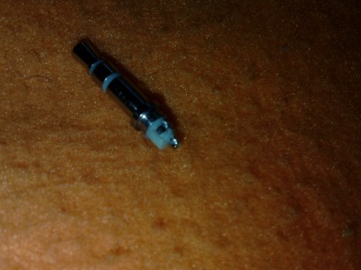

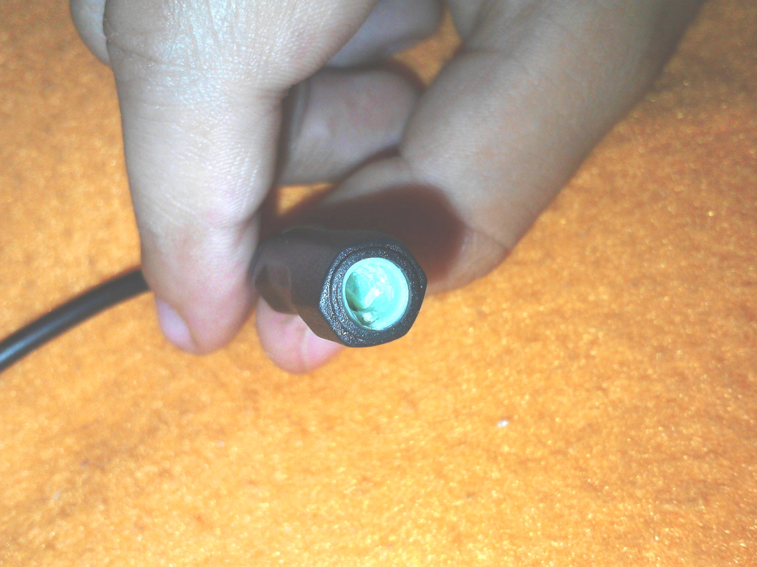

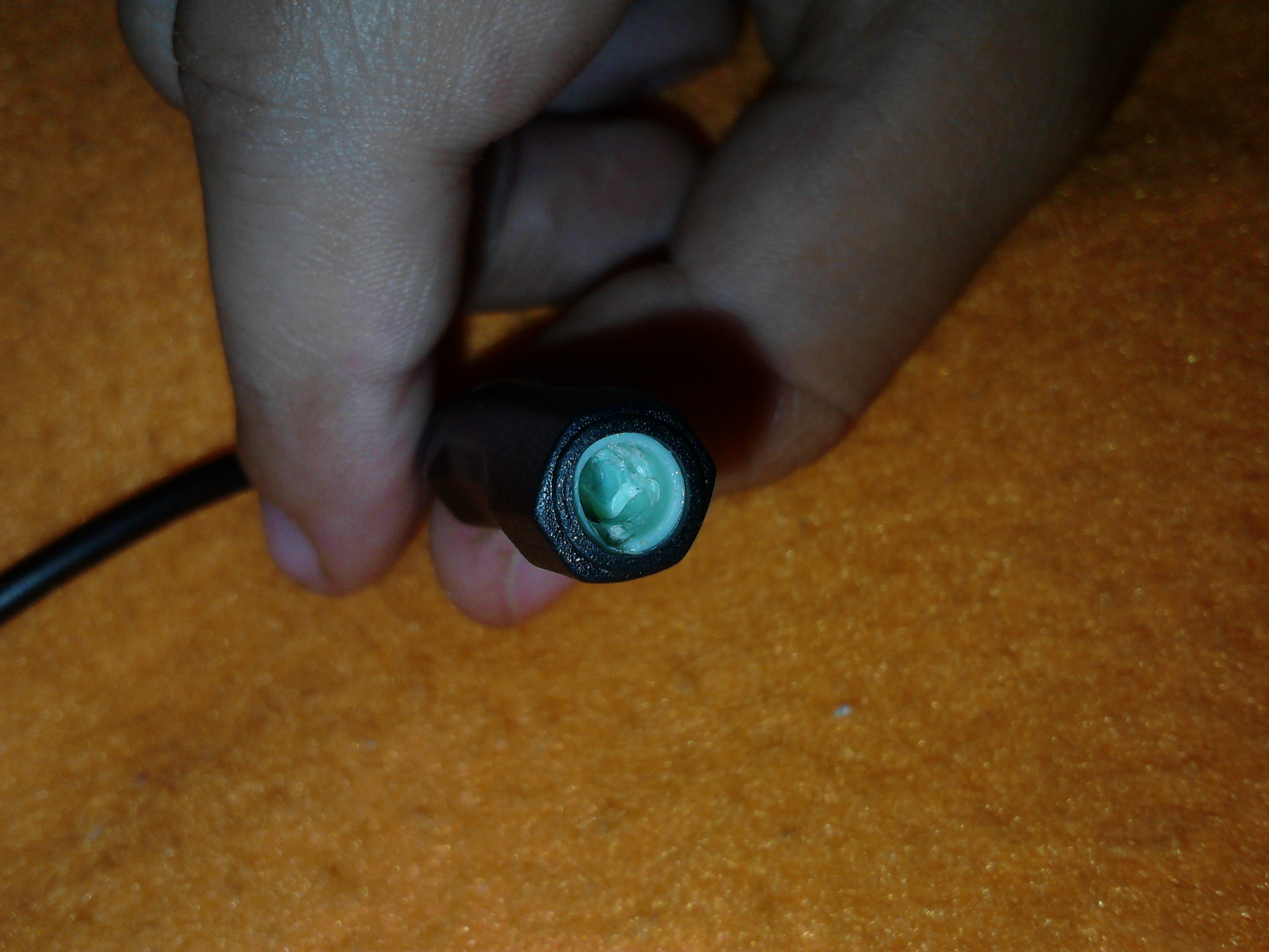

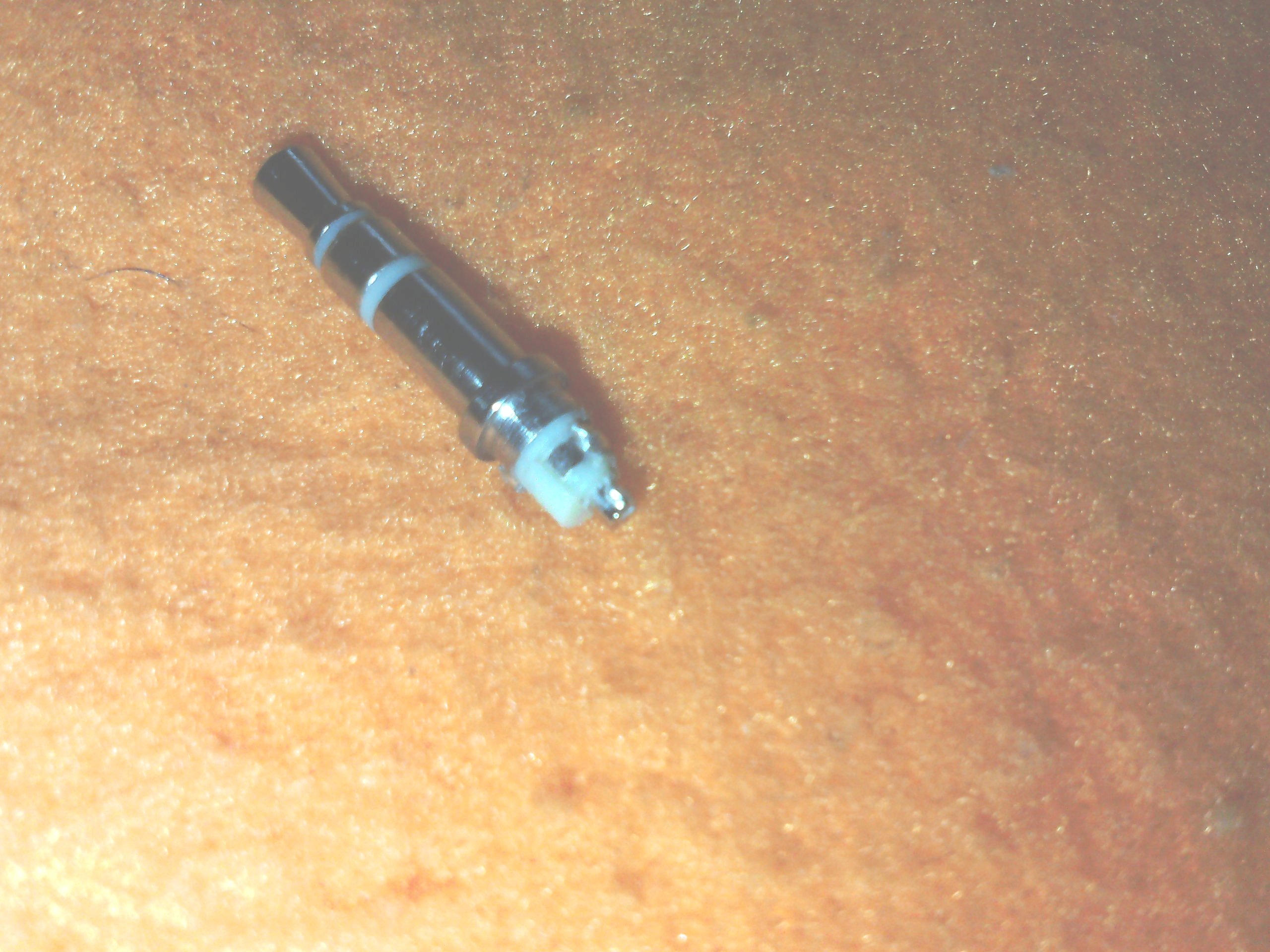

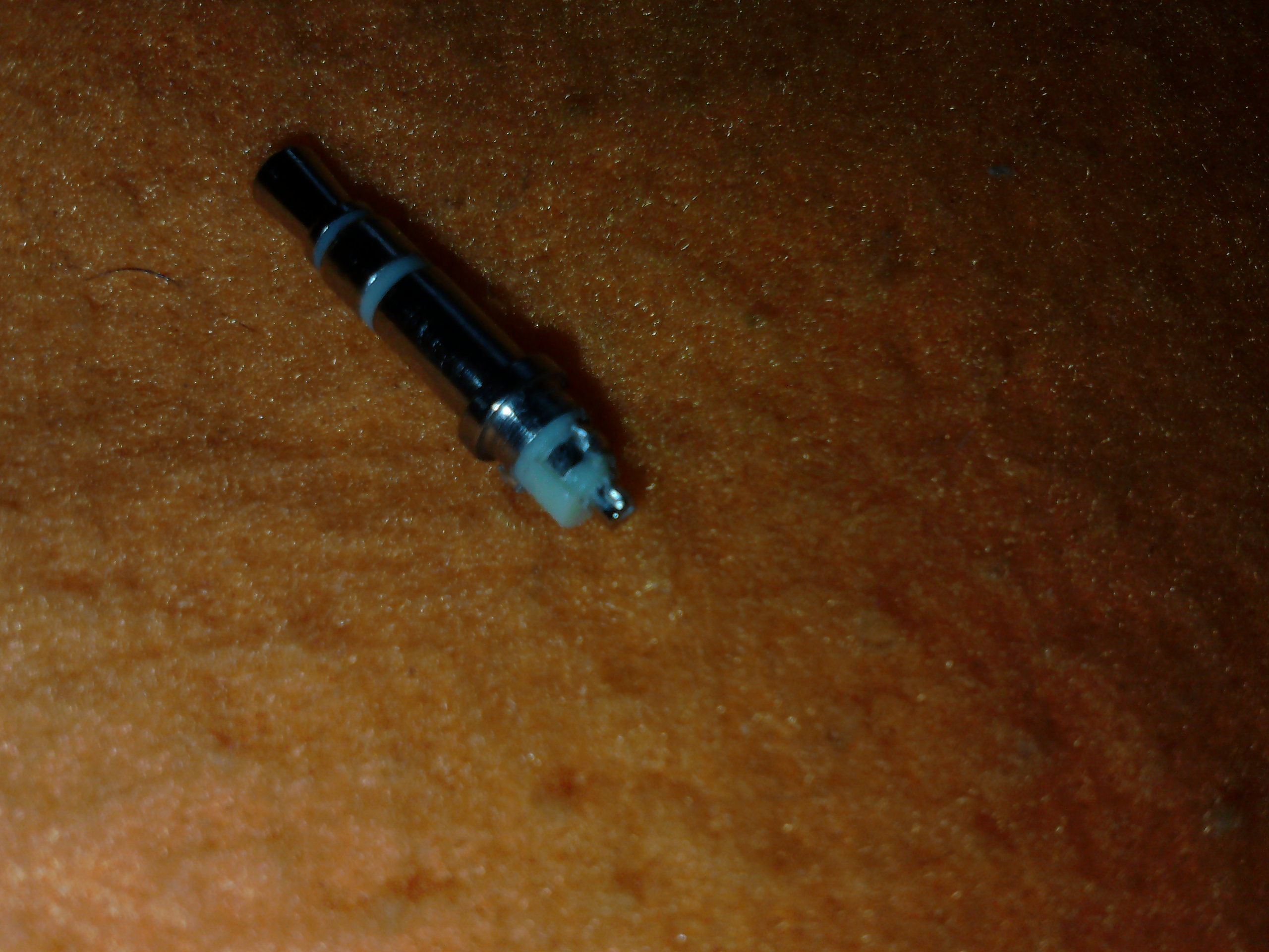

no děkuju za nazory a ještě otazka sice budu vypadat jak debil že to nevim ale jak se sem da přidat fotka vyftoil jsem jak to vypada :D
Re: oprava jcku 3,5 u sluchatek
Příspěvekod guest » 24 črc 2012 18:24
ujjobbad senior
Příspěvky: 15
Registrován: červen 12
Příspěvekod ujjobbad senior » 24 črc 2012 18:25
takhle to vypada a ještě přidam par dalšich fotek
--- Doplnění předchozího příspěvku (24 Črc 2012 18:26) ---
a
h
takhle to vypada
Příspěvekod guest » 24 črc 2012 18:29
Moc tam toho vidět nemáš. Ale připájet to půjde, ovšem asi to není na závit a tak bych kupil kvalitnější jack.
mmmartin
Příspěvky: 9649
Registrován: srpen 04
Příspěvekod mmmartin » 24 črc 2012 18:42
Rozlomený zaflexovaný konektor je prakticky neopravitelný. Kup nový a připájej nebo si ho nech připájet ke kabelu.
