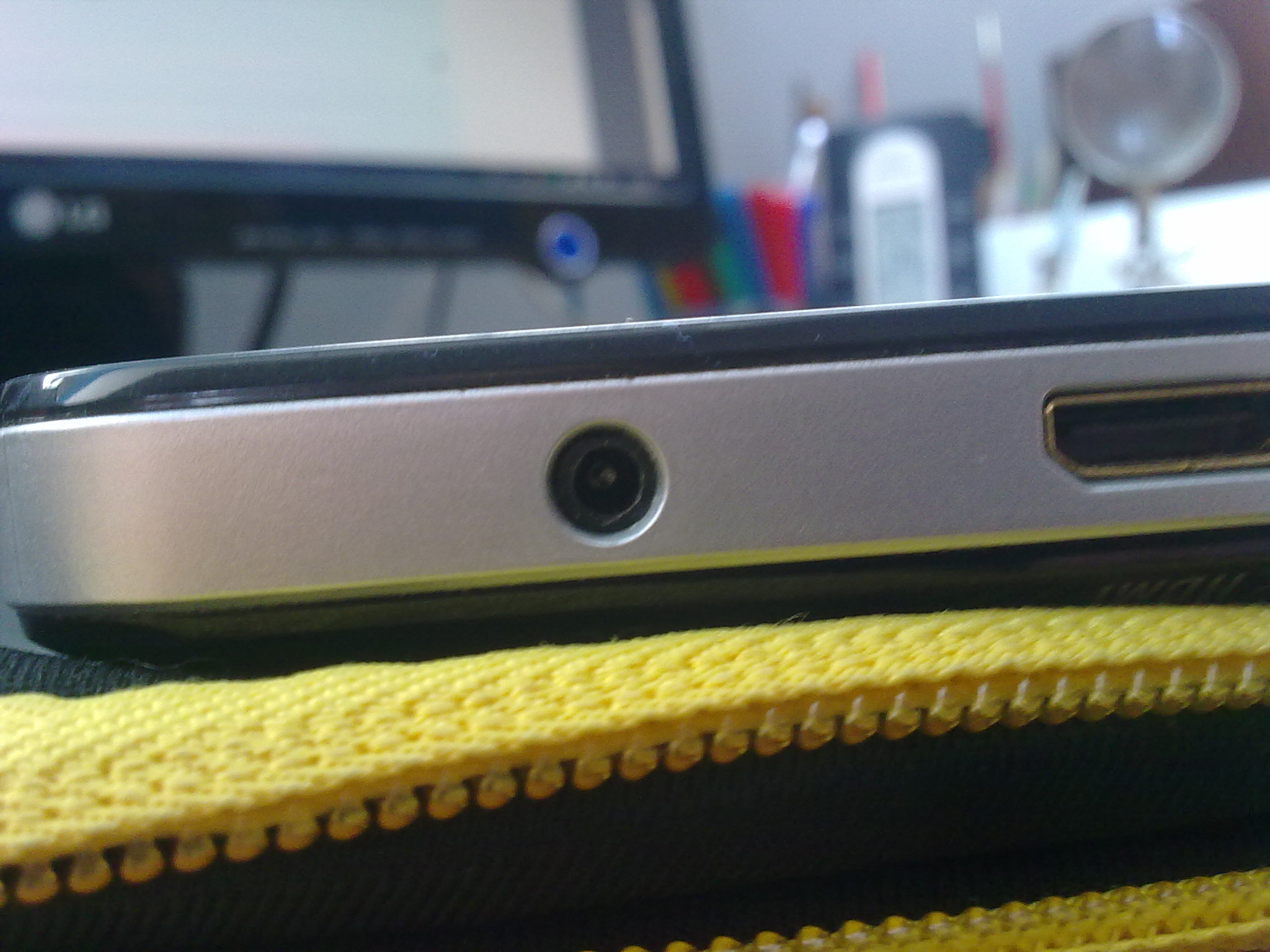

Čau,mám tablet Tab310 a špatně se nabíjí,nabíjí se sekavě(nabíjí 5 min potom zas 1 min nenabíjí atd.) taky mám podezření na vadný konektor na MB nebo na nabíječce.Tab mám od vánoc.Chci se zeptat jesli mi reklamaci uznají,popř. když mám root tak ho mám unrootnout?

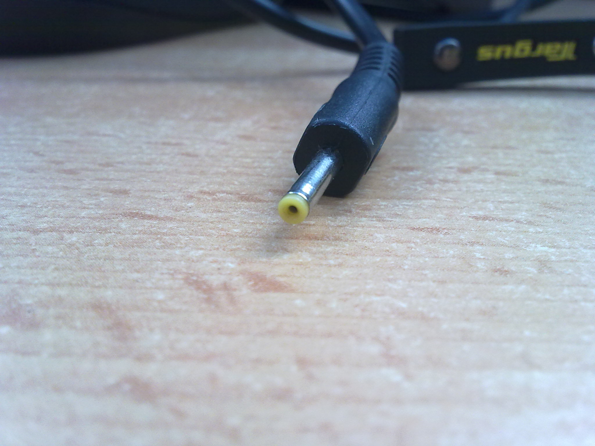

No ono to má takový divný jack a jinou 9v nabíječku nemám :-( Nebo jí zkusím přeměřít mulťákem
Re: Uznaj mi reklamaci tabletu?
Příspěvekod guest » 26 zář 2012 15:12
Sím tě co tohle znamená?
Když chceš dělat elektroniku tak se vyjadřuj podle toho. :smile:

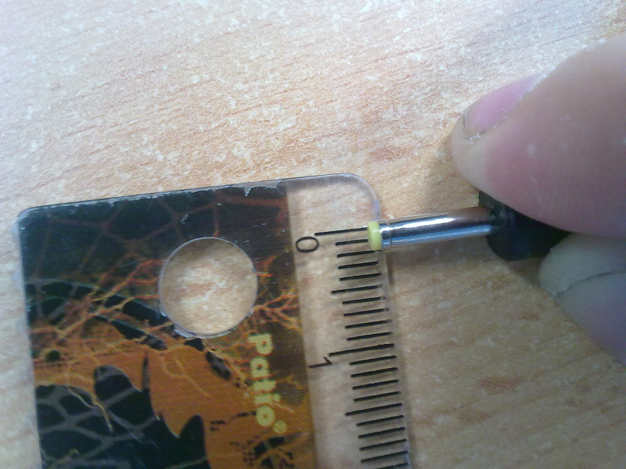

Vem šupleru a změř ten konektor. A není to jack!

Co je šuplera?
Peťa
Příspěvky: 2123
Registrován: duben 10
Příspěvekod Peťa » 26 zář 2012 15:23
To nám vždy říkal mistr, proč té posuvce nadáváme do šupler. Takže je to posuvka.

Aha :D No zkusím v šopě najít :D
Příspěvekod guest » 26 zář 2012 15:32
Měříš 3 rozměry. Délku, vnitřní a vnější průměr.

Jaký nojo :lol: Když je delší tak to zpravidla nevadí, ale kdyby byl kratší tak ten čumák nedosáhne na kontakt.

Ono já tu nábiječku přeměřil multimetrem a dává 9v.Ono když mám ten konektor v tabletu a trošku jim pohlu tak to přestane nabíjet,v něčem je blbý kontakt.
Příspěvekod guest » 26 zář 2012 15:52
Pohýbej kabelem, bývá to urvané blízko konektoru. Uštípnout a naletovat. /přetrhlý kabel/
