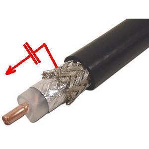

To už jsem tu psal. Jenom to stínění přerušíš a dáš konenzátor.
MK380d - C.JPG (9 KiB) Zobrazeno 484 x
Na té hodnotě kondenzátoru významně nezáleží.
Edit, jak píše Péťa bude asi to samé, jenom podstatně dražší. :smile:

Mě právě pc rušil tv, tak jsem počítač zapojil do jiné zásuvky, chvíli klid, ale už to tady je zase...anténa do TV mi vede za počítačem kolem zdi, má to cenu koupit?)

Zpravidla to pomůže, je ale třeba vědět zda je rušení přímo tímto. Proč kupovat, když kondík koupíš za dvě kačky?

Je to počítačem, když ho "uspím", nebo uplně vypnu, tak TV jede v pohodě. Nojo, kondík koupím za 2,-, ale tam anténa je už dost oblepená, takže do ní nechci víc dr*at :D

Co oblepený? To je problém uříznout a dát tam nový konektor s i kondenzátorem dohromady za 10,- kaček?
