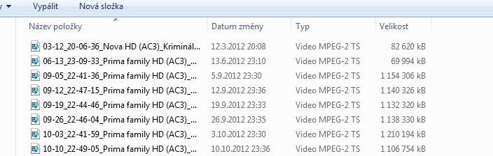

Šifrovat nahrávky?V návodu je nahrávání do TS nebo PS.Já tady mám momentálně u pc sat skystar a nahrávám pomocí dvb vieweru taky rovnou do TS.
Tak předpokládám,že to bude podobné.

Příspěvekod richchie » 21 pro 2012 21:23
Zajímavé,že s tím v pc nemám žádný problém(irdeto) a to ani s jeho úpravou.Bez problémů ho vezme videoredo-cyberlink power director nebo i avidemux.A navrhnul jsem ho z důvodu,že jako jeden z mála umí flešky nebo externí disky se souborovým systémem NTFS a kopu formátů o kterých se mnohým přehrávačům může jen zdát.Není nic jednoduššího než pokud tazatel bude mít zájem tak si ho nechat předvést na nějaké prodejně jak funguje.
http://www.tvdigitalne.cz/files/1360/Ariva_250Combo_manual_CZ_v3.pdf
