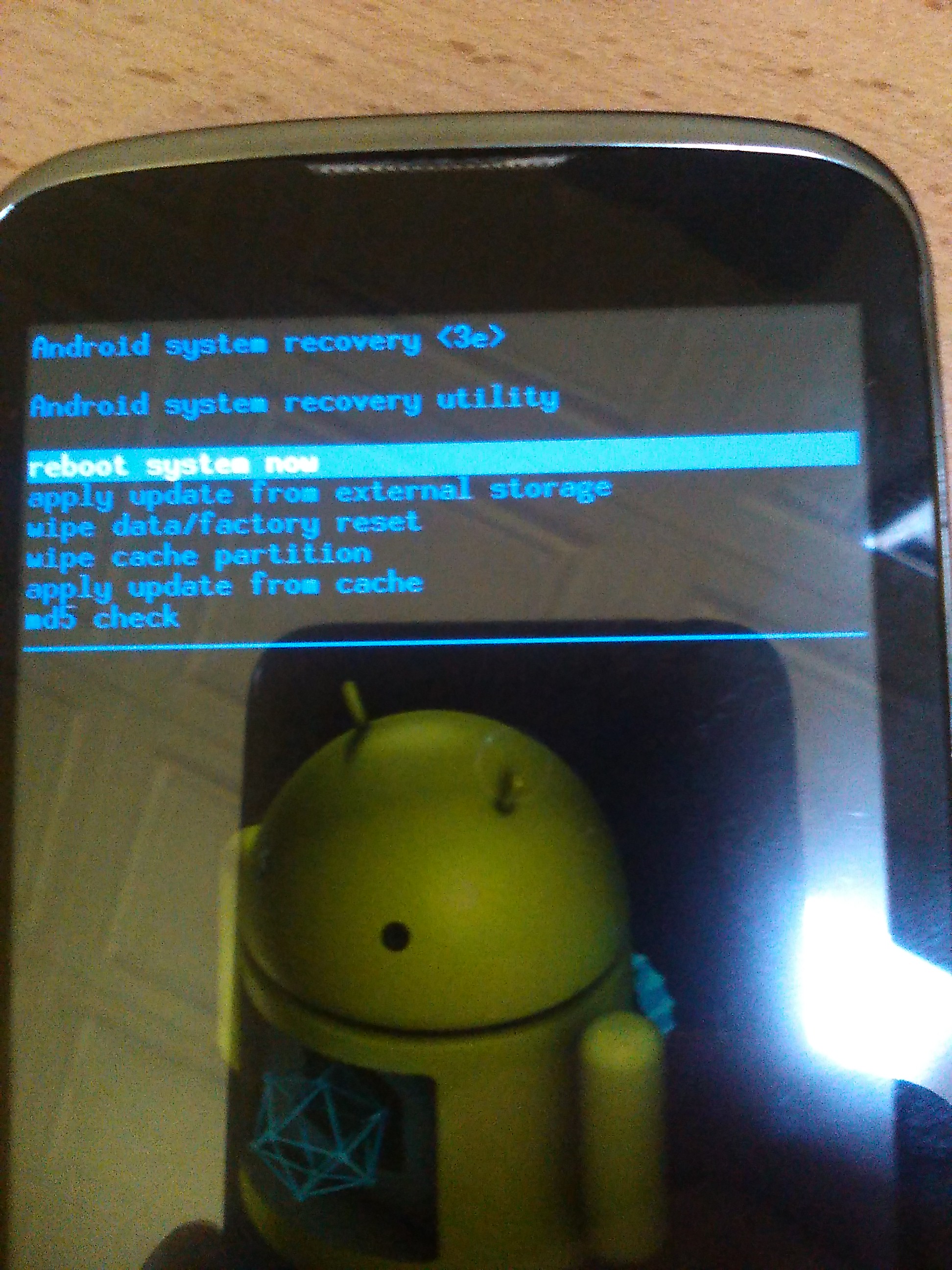

Ahoj kamarád má takový problém. Jedná se o to, že si rootnul mobil...vše ok dále nainstaloval vlastní ROM (cyanogenmod)--> nevím já u toho nebyl, ale špatně se to nainstalovalo (napsalo Installation failed nebo něco v tom smyslu). A teď mobil jen naběhne do jakési "recovery" aspoň tak se to nazývá, ale nejde tam prakticky nic..
Nevíte co s tím ? Mobil ZTE BLADE III. Přikládám obrázek.

zkoušeli jsme CWM ale nic... pořád stejné jako by se nenainstaloval.. dá se říct, že ten mobil pc nevidí--> myslím, že nemá co vidět

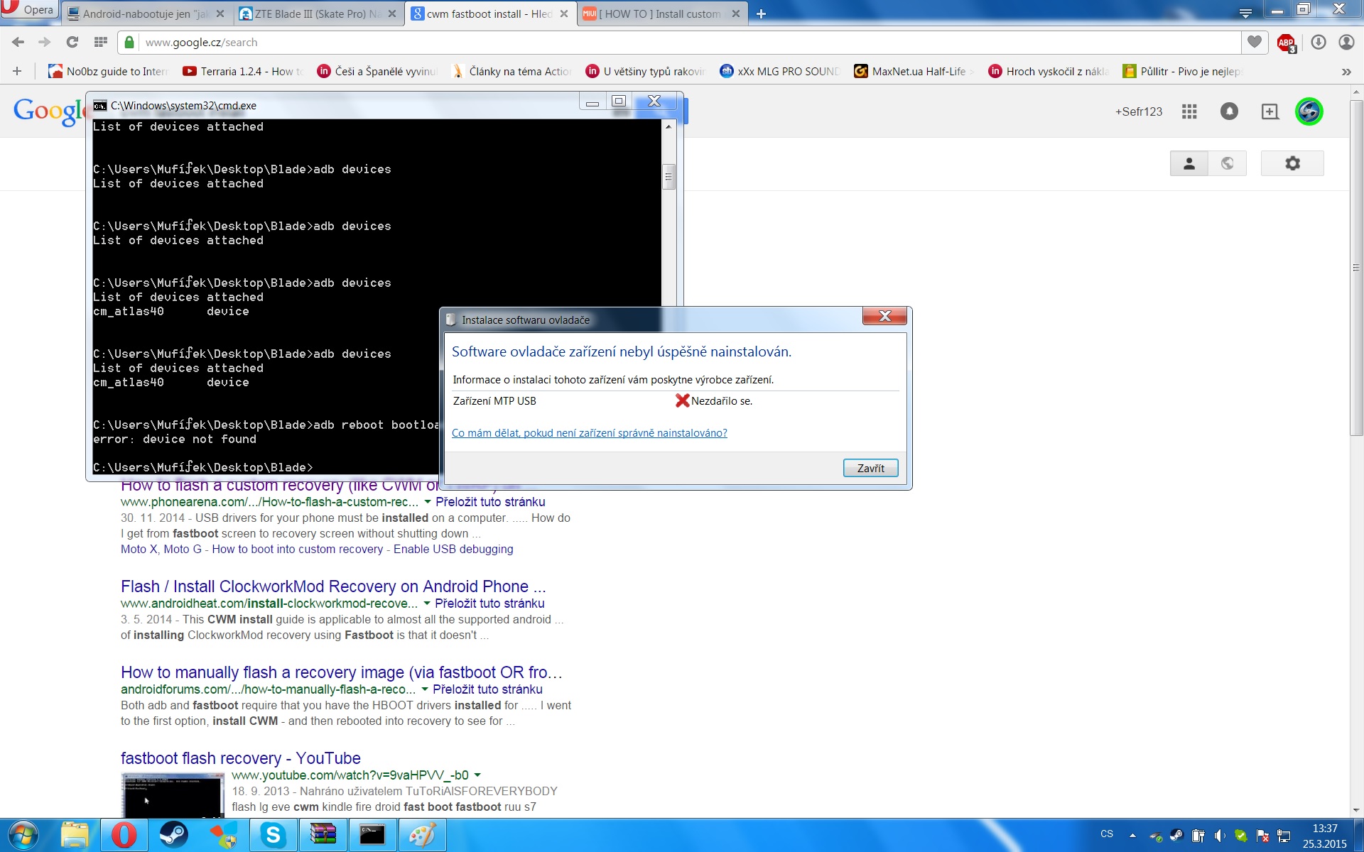

http://androidforum.cz/zte-blade-iii-sk ... 43866.html to byl ten návod
s tím jsem se doslova s..l a nefungovalo to.
EDIT : Ale po nainstalováni ANDROID SDK jsem nikde nenašel ty soubory(fastboot.exe a adb.exe). Tak jsem našel jinej návod jak si je zaopatřit.
Trojhmatem ?
Trojhmatem ?

Jo tákto. Trojhmatem se dá dostat jen do nahoře vyfocené "recovery". Zkusím ještě jednou ten návod u sebe na PC.

Jdu na to . Nevadí, že kámoš (zde pod přezdívkou Matiseli) už nahrál na SD kartu ROM ?
Nevidí to... jak jsem říkal. Jen když se instaluje ovladač tak to na chvilku vidí a pak napíše , že ovladač nebyl úspěšně nainstalován a dále to nevidí.
Ano nainstaloval jsem ZTE USB DRIVER podle toho návodu z toho jejich balíčku.
EDIT: TAk je tam CWM
