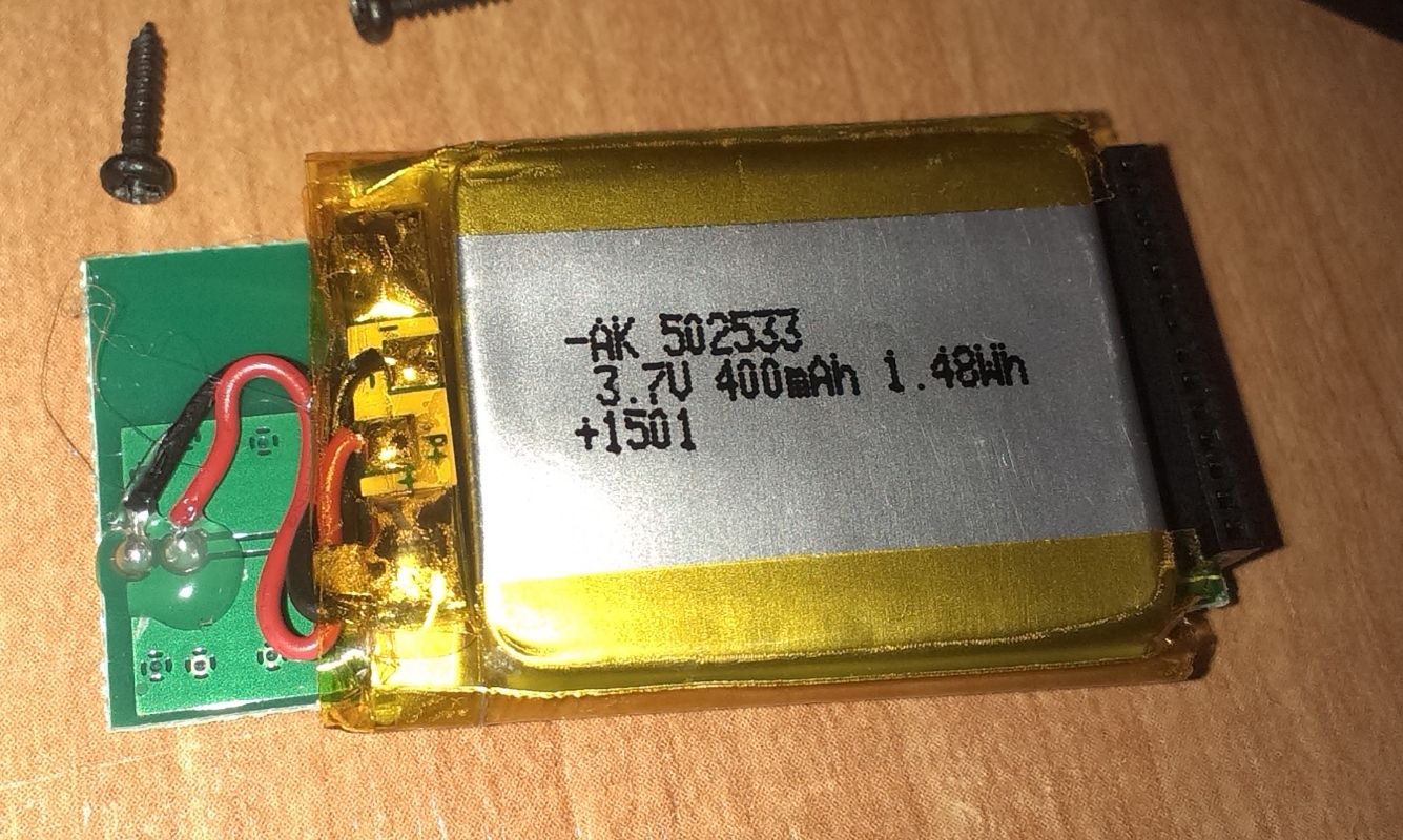

Zdravím, mám dotaz z trochu jiného soudku. Jak bývá u číny zvykem, došel mi intercom s pošahanou baterií (myslím si, že bude problém v ní).
Má se nabíjet cca 4 hodiny, já ji nabíjel 12 hodin a LED pořád ne a ne zhasnout - na nabíječce jsem zkoušel jiný a ten je ok.
I po těch 12h byla vydrž 3 hodiny místo udávaných cca 8h.
Můj dotaz zní, jestli existuje lepší varianta baterie, než co v něm je
Obrázek
Výška je tak 8-9mm.
Radši si to i s příplatkem vyměním, než minimálně 50 dní čekat, až dorazí nový.
Díky moc za pomoc.

Můžeš použít jakoukýkoli lithiový akumulátor, který se ti tam vejde.

Takže může být i s vyšším [V] ?

samozřejmě že ne. Napětí musím mít 3,7V. Ale kapacita může být vyšší. Neměla by být příliš nižší, protože by pak nemusela přežít nabíjení.

Jo, já jsem měl nějak v hlavě, že ta baterie má 3.5V a všude na netu jsem viděl 3.7V, tak teď je mi to jasný. Akorát nikde nemůžu najít takovýho prcka s vyšší nebo stejnou kapacitou
35mm x 24mm x 5 mm
díky za pomoc.

3,7V je normální napětí lithiovky.
Zkus mrknout sem: http://www.conrad.cz/specialni-akumulat ... e.c0501037

Všechno velké :-/ . Tedy pod 350mAh jsem se nedíval, ale to by pak nic nevydrželo. Ta šířka je docela omezující, hned vedle baterie vede šroub a asi 3mm před baterií je konektor, takže kdybych zkrátil dostatečně kabel, délka by mohla být o ty 2mm větší no. Ovšem nic s 24mm šířkou jsem neviděl.

Tohle by mohlo sedět. http://www.dx.com/cs/p/walkera-3-7v-400 ... TJIbPDlyqg Ale má to tuším 7mm.
