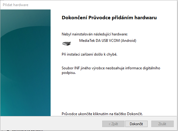

Zdravím,snažím se flashnout Android telefon a našel jsem přímo návod na ten muj,ale potřebuju naistalovat driver k tomu programu na propojení. Furt to píše,že instalace selhala a digitální podpis se nepodařilo ověřit..
Přitom jsem už zada jako správce do cmd příkazy: bcdedit /set loadoptions DISABLE_INTEGRITY_CHECKS
bcdedit.exe -set TESTSIGNING ON,
A restartoval PC...
Nevíte jak to obejít?

Vždy to napíše "Operace byla dokončena úspěšně" i když tam kus příkazu chybí,tak bůh ví,jestli to tu operaci provedlo..
Toto to pokaždé napíše...

Tyhle prikazy funguji pouze v pripade, kdyz se ke startu OS nepouziva UEFI a je vypnuty SecureBoot.

A víte tedy někdo jak na to? Mám W10 s ESET9 a nic jsem neměnil.. Na googlu jsem našel jen tyto příkazy :(

Melo by to jit standardnim zpusobem pres konzoli na opravu systemu.
1. Start menu and select Settings.
2. Update and Security.
3. Recovery.
4. Restart now under Advanced Startup.
5. Troubleshoot.
6. Advanced options.
7. Startup Settings.
8. Restart.
9. On the Startup Settings screen press 7 or F7 to disable driver signature enforcement.
Po dalsim restartu se nastaveni vrati do vychoziho stavu (zapnuto).

Díky moc :) Telefon zachráněn.
