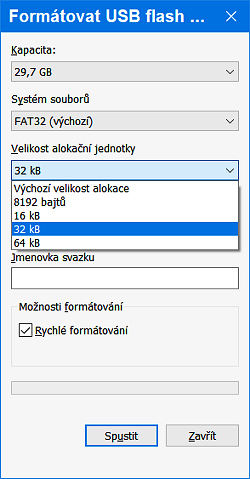

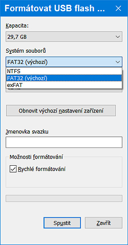

Chystám se v počítači formátovat tu 32 GB SD kartu vytáhnutou ze starého mobilu tak abych ji pak mohl vložit do nového Xiaomi Redmi 4X. Zajímá mne ale jak bych to měl naformátovat, tak aby mi to v tom novém mobilu bezproblémově fungovalo a abych tím nic nepokazil. Formátování mi nabízí na výběr to co je vidět na obrázcích.
Zajímá mne co z toho vybrat (Systém souborů, Velikost alokační jednotky) tak aby se to zformátovalo tak aby to pak bylo dobře funkční v tom Xiaomi Redmi 4X. Nevím jestli by bylo dobré to formátovat přímo v mobilu, protože na té SD kartě je docela dost různého "bordelu" a nevím jestli by to nezpůsobilo po vložení do nového mobilu nějaké problémy. Jedná se o kartu Transcend microSDHC CLASS 4.
Ještě by mne zajímalo proč mi to ukazuje kapacitu té SD karty 27,9 GB když by to měla být karta 32 GB. Také by mne zajímalo co je to ta "Jmenovka svazku" a jestli je tam třeba něco napsat.
Možná tento můj dotaz bude někomu připadat hloupý, ale já se v těchto věcech téměř vůbec nevyznám a ani si nepamatuji, že bych někdy nějakou SD kartu už formátoval a proto bych si nerad tím něco zbytečně pokazil.

Formátuj přímo v mobilu.

Formátování přímo v mobilu by možná bylo dobré, ale co ten "bordel" který na té SD kartě mám ze starého mobilu? Nemůže to ještě předtím než to zformátují způsobit v tom novém mobilu nějaký problém když tam tu SD kartu vložím?

Můžeš to zformátovat v PC (nech nastavemí co ti to nabídne) a pak to ještě jednou prožeň formátováním v mobilu.
