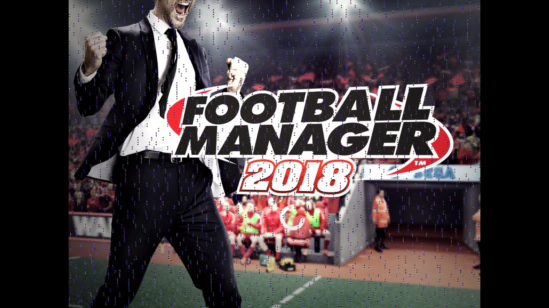

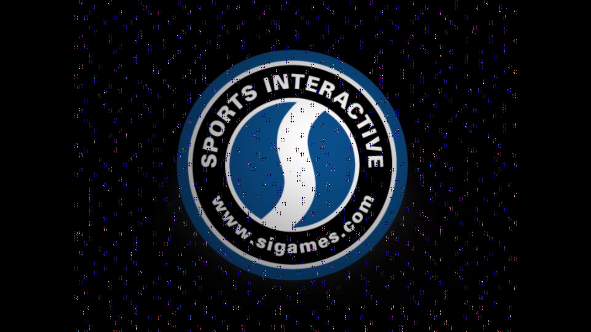

Zdravím Vás... Mám problém s notebookom resp. zrejme s grafickou kartou ale neviem či je chyba softvérová alebo hardvérová... Cca 3 mesiace som na NTB nehral hru a teraz keď som ju zapol tak akoby ju grafika nezvládla zle zobrazuje celú hru a následne sa hra aj vypne... Skúšal som preinštalovať ovladáče cez GeForce Experience a raz to aj zafungovalo ale po následnom vypnutí a zapnutí hry sa chyba opakovala... Viete mi niekto poradiť kde je problém? Prikladám aj fotky ako vyzerá chyba...

Asi můžeš kopat hrobeček pro tvůj NTB nebo hledat servis na reflow BGA.
Příspěvky: 54973
Re: Notebook problém s grafikou pri hrách
Příspěvekod petr22 » 21 črc 2018 12:53
Nejcastejsi zavada vsech notebooku s dedikovanou grafikou - popraskany
bezolovnaty cin, kterym je pripajeny graficky procesor.
pokud je to MXM grafika ve slotu, da se vymenit.
Pokud je pripajena na desce, tak jedina moznost je prepajeni GPU nebo vymena zakladni desky.

Díky moc za reakciu :) Takže softvérová chyba to nebude? Celkom určite je grafická karta OUT? Grafická karta je celkom určite integrovaná, ale ževraj je na slovensku jedna firma ktorá si s tým vie rady aj bez výmeny základnej dosky...
Každopádne si teda myslíte že je grafika mimo a treba ju vymeniť? :)

Myslíme.

zkus to jeste prfouknout stlacenym vzduchem

Skúsiť v podstate vyfúknuť prach? K dispozícii mám v práci stlačený vzduch tak skúsim ale myslím že to problém nevyrieši... :( Každopádne ďakujem a skúsim poriešiť nejaký servis :)
