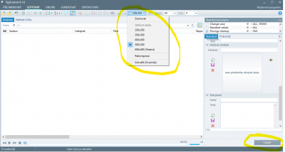

GamerXXX
Příspěvky: 103
Registrován: březen 16
Re: Obrázek při přehrávání písničky
Příspěvekod GamerXXX » 08 led 2021 19:28
Nevím jaké máš auto a rádio, ale totéž jsem řešil u AUDI a FLAC a zjistil jsem, že obrázek musí být maximálně 500x500 jinak ho rádio nezobrazí. Pokud tedy víš, že všechny skladby obal mají, tak jen změň rozměr. Já to dělal hromadně za pomocí programu TagScanner který je free a je to hotové během chvilky.

GamerXXX píše:Nevím jaké máš auto a rádio, ale totéž jsem řešil u AUDI a FLAC a zjistil jsem, že obrázek musí být maximálně 500x500 jinak ho rádio nezobrazí. Pokud tedy víš, že všechny skladby obal mají, tak jen změň rozměr. Já to dělal hromadně za pomocí programu TagScanner který je free a je to hotové během chvilky.
Zdravím a moc děkuji za pomoc.Nebyl jsem dlouho doma,proto se omlouvám za pozdní odepsání. Ještě jednou děkuji, vyzkouším to. Moje auto Hyundai Tucson 2019.Hezký den,Doremi
